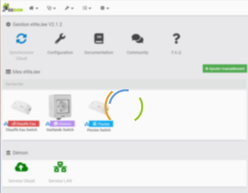

Le plugin semble bien fonctionner mais depuis cette migration il m’est impossible d’aller sur la conf des devices du plugin via le menu Plugins > Objets Connectés > eWeJee…
ça mouline en permanence :thinking:
Pourtant, via l’interface Plugins > Gestion des plugins, j’ai désactivé et réactivé le plugin, réinstallé les dépendances et relancé le daemon, mais rien n’y fait.

J’ai exactement le même problème.
Ça mouline non stop et donc impossible de relancer les dépendances et le démon.
Le plugin ne fonctionne plus chez moi depuis la 4.4.
