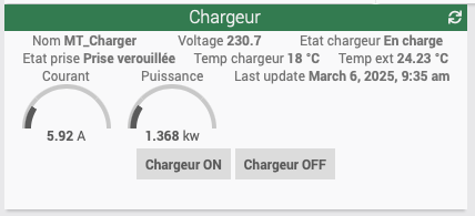

Bonjour, pour ceux que cela intéresse, j’ai réussi à récupérer les infos sur jeedom, j’ai:
  • Créé un script nodejs dans un docker sur un NAS qui produit un json avec les info et 2 commandes ON/OFF pour la recharge.
  • Créé un scénario qui récupère les données du JSON.
Capture d’écran 2025-03-06 à 09.36.03
Bonjour matholl08,
Je suis très intéressé, pourriez vous m’en dire plus ?
