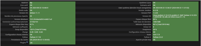

Pour info :
Chez moi, sur un SUN 2000, il a fallu que je coche ‹ inverser les mots › sur toutes les commandes 32 bits
Possible… Jeedom tourne sur un RPI ?
Cette phrase est mal énoncée. J’aurais du préciser « si l’architecture du CPU est identique entre l’appareil et votre machine Jeedom »
Non, sur une vm proxmox :
Bon en tout cas les processeurs de la machine Jeedom et de l’appareil ont des architectures différentes.

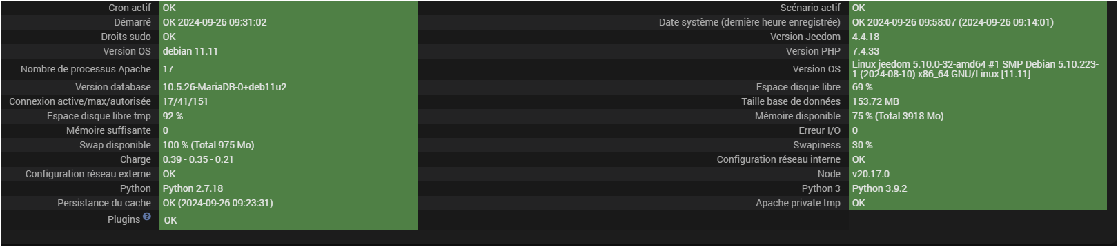

Avec cette version j’ai ces messages d’erreur, mais les valeurs sont correctement remontées
0009|[2024-09-26 09:54:22] ERROR  : SUN_2000/blob ONDULEUR: error during read request on slave id 1, address 32005 -> Exception Response(131, 3, SlaveBusy)
0010|[2024-09-26 09:54:56] ERROR  : SUN_2000/blob BATTERIE: error during read request on slave id 1, address 37758 -> Exception Response(131, 3, SlaveBusy)
0011|[2024-09-26 09:54:58] ERROR  : SUN_2000/Blob PARAM: error during read request on slave id 1, address 47082 -> Exception Response(131, 3, SlaveBusy)
0012|[2024-09-26 09:55:27] ERROR  : SUN_2000/Blob PARAM: error during read request on slave id 1, address 47082 -> Exception Response(131, 3, SlaveBusy)
0013|[2024-09-26 09:56:53] ERROR  : SUN_2000/Température Batterie: error during read request on slave id 1, address 37022 -> Exception Response(131, 3, SlaveBusy)
ma config :
