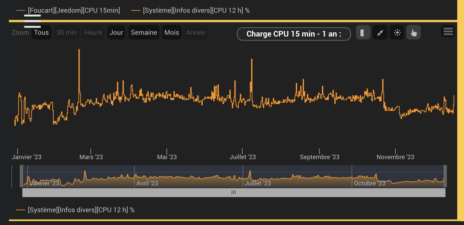

Voici ma charge CPU sur un an :
Attention, ces courbes ne disent pas tout, et je dis pas qu’il n’y a pas de diff entre les box !
Juste que c’est pas non plus un saut extraordinaire.
Si on ajoute que coté z-wave comme zigbee + MQTT, on dirait que tout n’est pas top posé (pb des firmawre dont le forum est plein) sur les nouvelles générations / plus en mode beta que stable.
En résumé :
Je trouve donc qu’attendre encore un an (apparition de nouveau hard zigbee / z-wave + couches logiciels enfin stable) pour tout changer (box + clef z-wave + clef zigbee, et don tout re-apairer) se sous pèse deux fois …!
