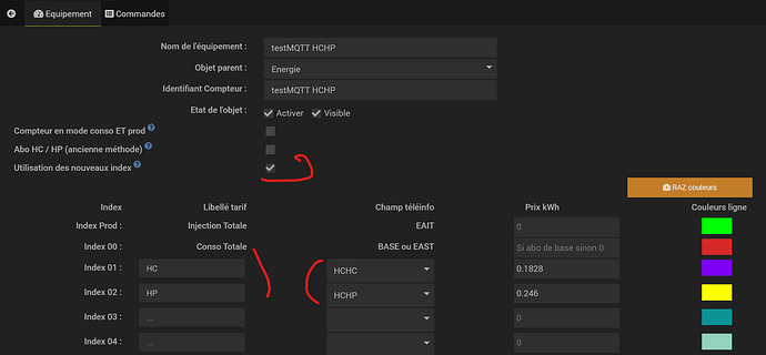

Salut, pourrais tu montrer la page de configuration de ton compteur? A tous les coups tu n’es ni en HP / HC ancienne méthode ni avec les nouveaux index
Avec les nouveaux index il te faudrait un truc comme ça:
Voilà : Effectivement, je n’ai pas comme çà :
fais comme je t’ai montré puis tu pourras créer les stats en bas à droite en mettant les dates limites puis en cliquant sur « copier »

HCHC et HCHP sont bien historisés? Tu as qq chose dans l’historique de ces 2 commandes? Tu avais sauvegardé tes modifs avant de lancer la copie?
Le compteur a été créé automatiquement et je n’ai rien changé.
HCHC et HCHP sont bien historisée. Il y a bien des valeurs dedans.
La courbe commence à apparaitre depuis les corrections …
Nickel. Merci beaucoup
Content de t’avoir aidé :wink:
Par contre c’est bizarre que tes données historiques ne soient pas reconstruites
