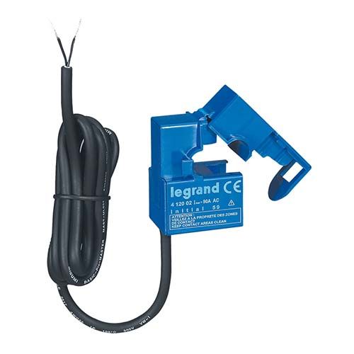

c’est celle là Ecocompteur LEGRAND IP 110/230V 6 modules EMDX³ - 412000 123elec.com
Il faut bien verifier qu’il y les transformateurs de courant avec sinon c’est ceux là
