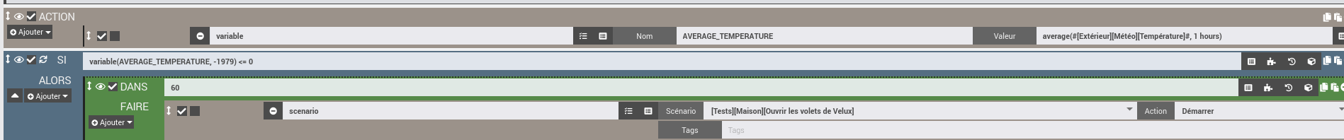

Dans mon scénario d’ouverture des volets de Velux, j’ai ajouté une vérification pour ne pas ouvrir si il a gelé. Cela évite d’abîmer les volets !
Si il a gelé, je retente dans 1h.
Le problème est que si je lance plusieurs fois mon script, cela reprogramme à nouveau une tentative d’ouverture dans 1h.

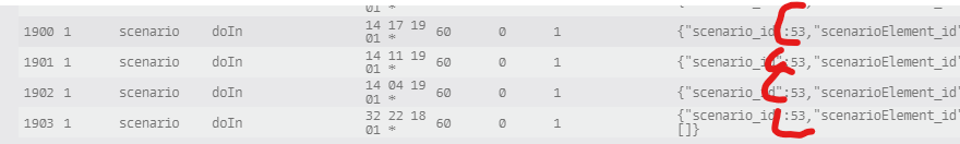

Ah bon et ça c’est quoi alors ?..
Différents blocs inat dans le même scénario.
C’est le scenario_element_id qui est interessant et que tu ne montres pas sur ta capture. Bien sur qu’on peut programmer plusieurs blocs A dans le même scénario, ce que disait @Mips c’est qu’un même bloc ne peut pas être programmé plusieurs fois

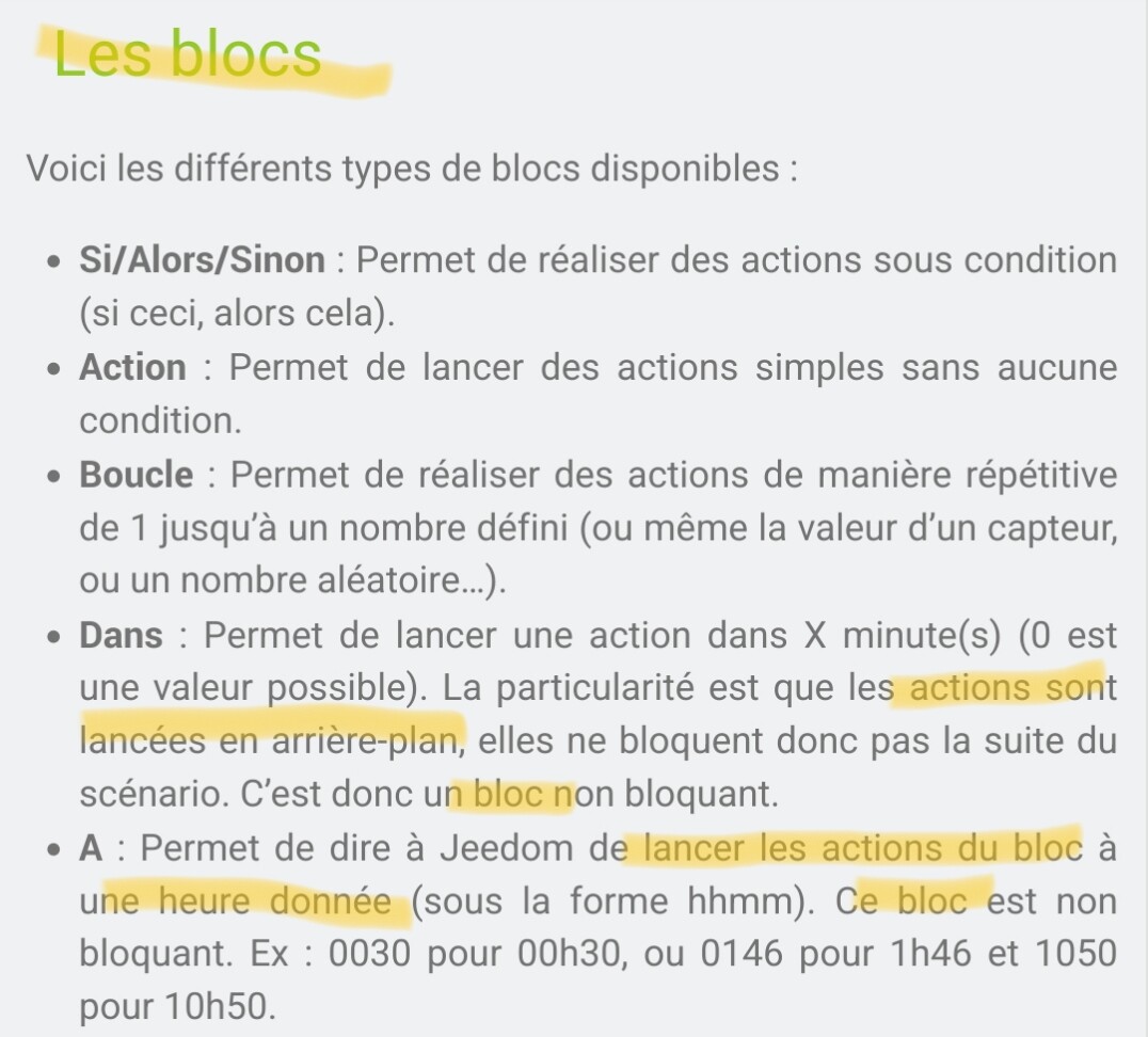

Dans la doc, la définition d’un bloc A ou DANS est claire.
On peut avoir plein de bloc A/DANS à l’intérieur d’un scénario.
On peut avoir plein d’actions dans un bloc A/DANS et ce que l’on dit ici c’est qu’un bloc A/DANS dénommé blocA sera reprogrammé si le scénario est exécuté à nouveau, la programmation (de l’ensemble des actions de ce bloc là) ne sera pas ajouté sans retirer la précédente programmation.
Idem pour un bloc A/DANS que l’on nommerait blocB ou blocC.
