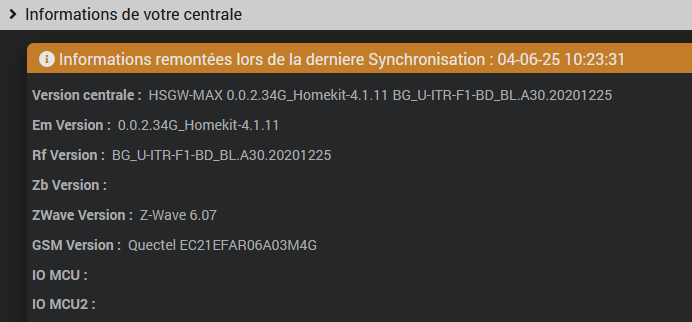

Centrale Vesta:
Si qq peut/sait regarder ??
