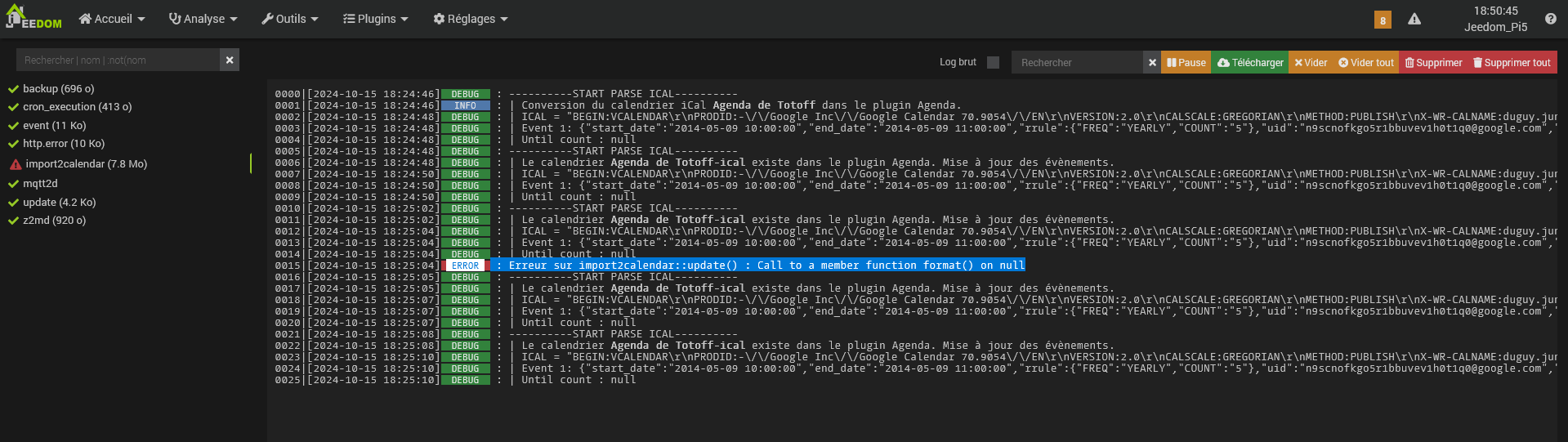

De base, dans les logs, j’ai le message :
ERROR : Erreur sur import2calendar::update() : Call to a member function format() on null
J’ai passé les logs sur debug, et j’ai plus de choses… Mais j’avoue être un peu perdu…

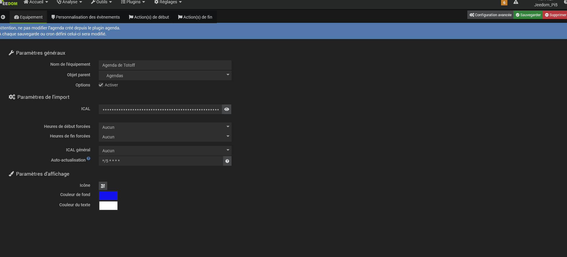

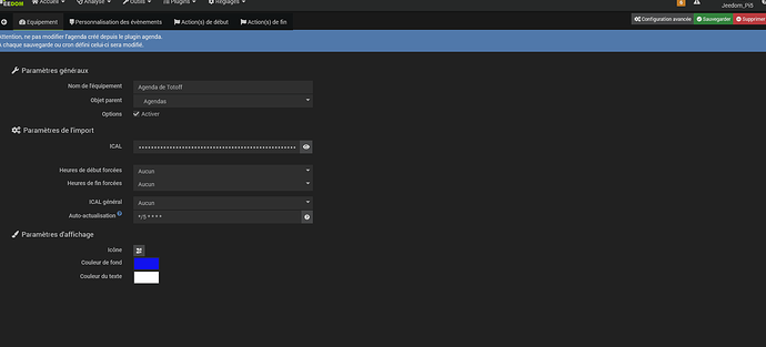

Voici l’équipement ical2calendar

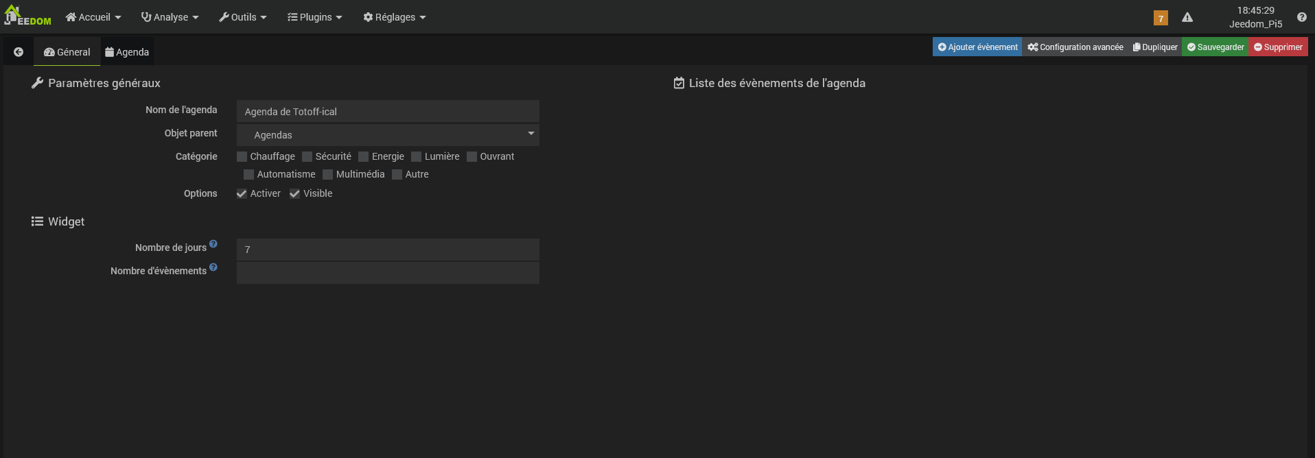

L’équipement Agenda
et une vue simple du log (je te l’envoie en mp)
