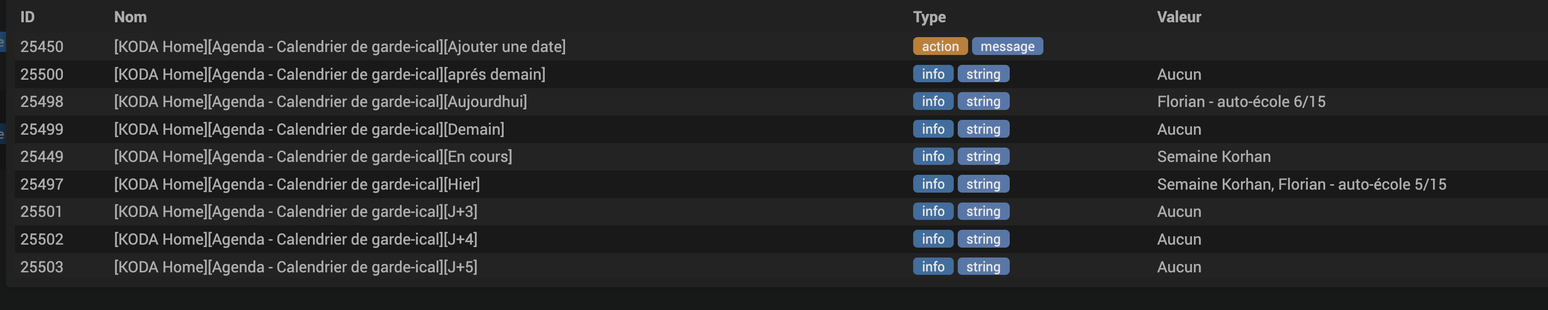

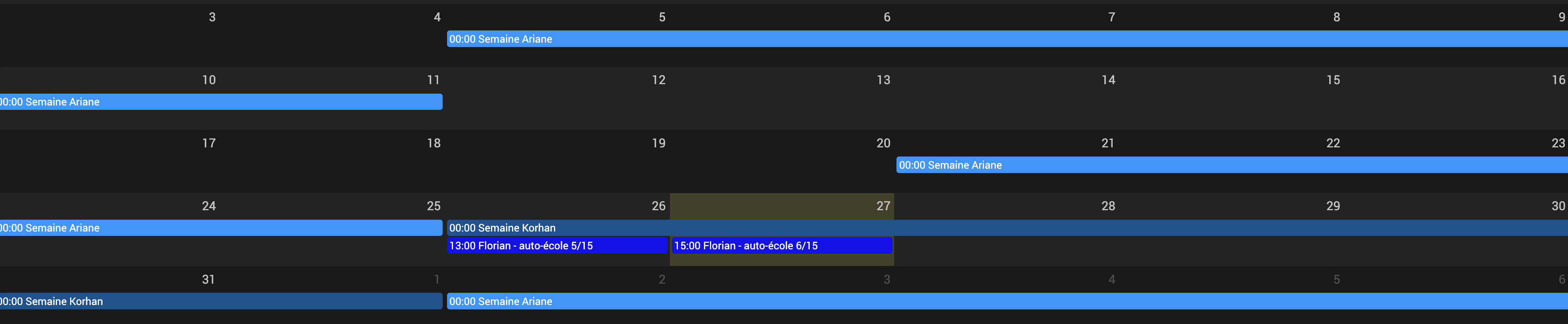

Je ne sais pas si c’est le comportement attendu mais j’ai remarqué qu’un événement récurrent n’apparait pas dans la liste du jour.
Agenda Google:
Plugin:
Dans les screenshots ci-dessus, l’événement Semaine Korhan n’apparait pas dans l’info du jour mais bien dans l’info hier, ou en cours.

Je n’avais pas vu de suite mais la Semaine Ariane du 21 au 25 mars n’apparait pas dans le plugin Agenda bien que dans Google.
Normalement la récurrence est de toutes les deux semaines le mercredi mais ici j’ai changé l’événement Semaine Ariane au 21 qui normalement était au 20.
Pareil pour la semaine Korhan jusqu’au 19, que j’ai allongé jusqu’au 20…
