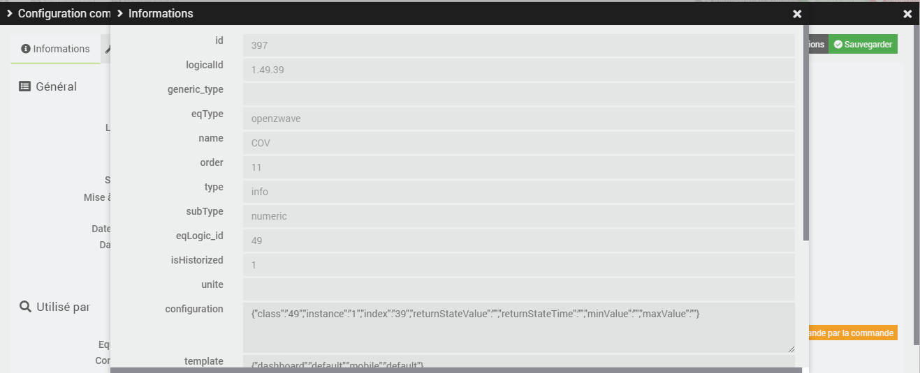

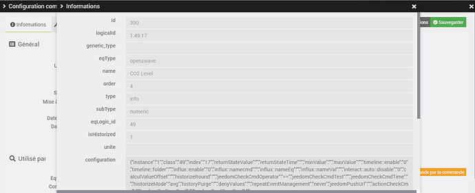

La commande de CO2 :

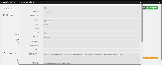

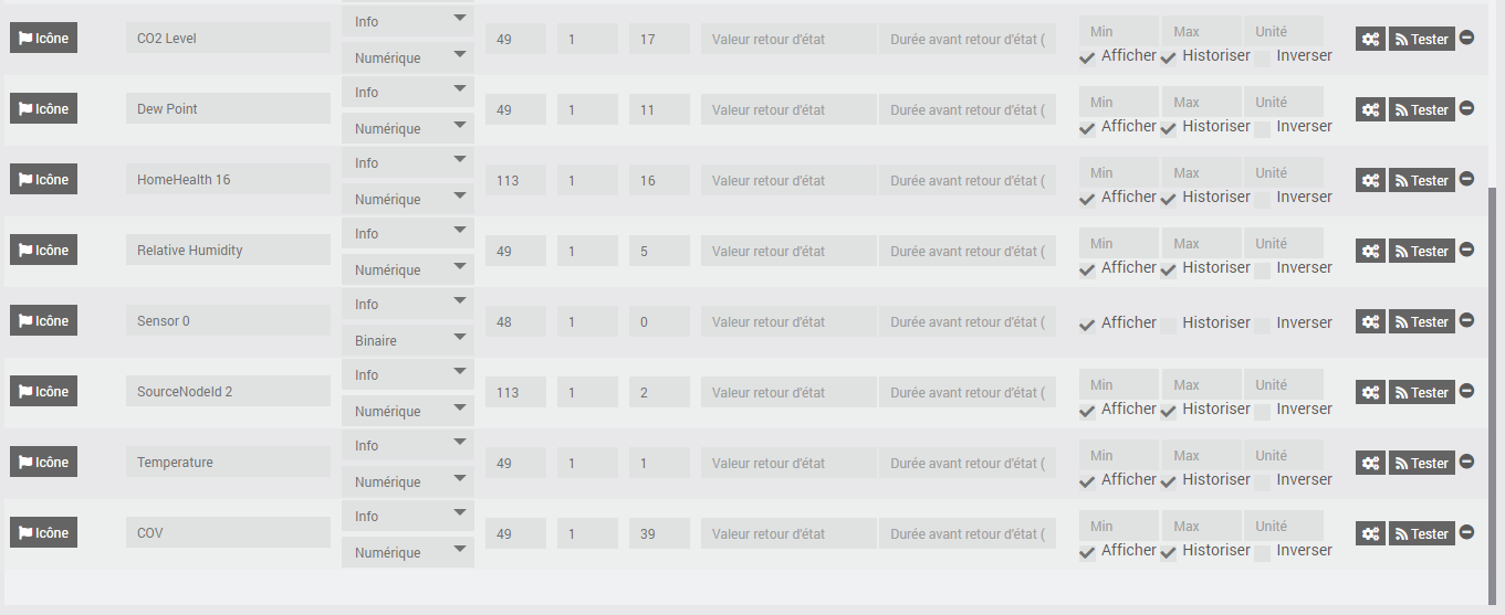

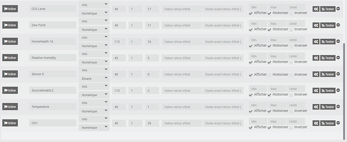

Sur le même principe, j’ai essayé de créer une commande pour le COV sur l’index 39 :
Mais la commande ne remonte aucune valeur…

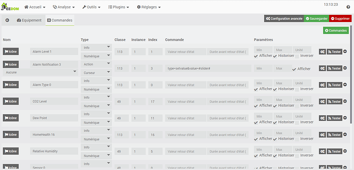

Il faut celle ou on voit classe, Index et instance.
On les voit dans la partie « configuration » en bas…
