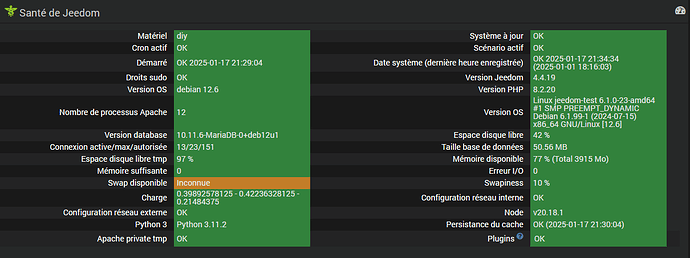

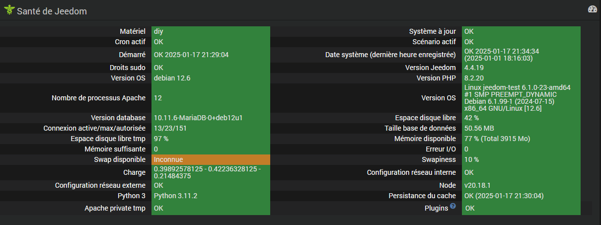

Pourrais tu me montrer ta page santé?
A part que tu utilises docker et moi une VM je vois pas…

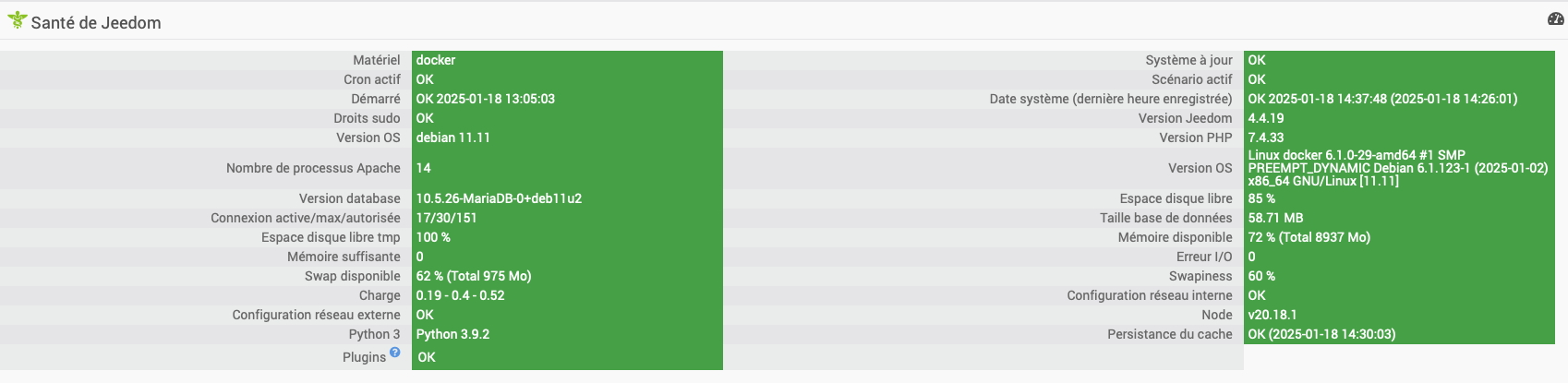

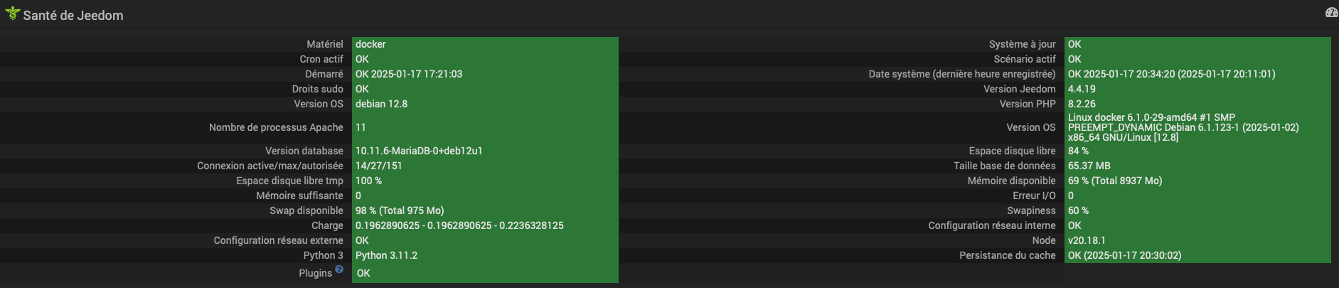

Je pense pas que cela soit la peine de prendre en compte mes corrections car Mips m’a fait remarquéer que l’image latest dans docker était en deb12 et jeedom 4.4 et que deb12 sera supporté avec jeedom 4.5. Après faudrait faire un test en 4.5 mais la j’ai pas trop le temps je dois restaurer ma prod rapidement.
Du coup je repasse sur la bonne image (indiqué dans la doc que j’avais pas bien lu) :
