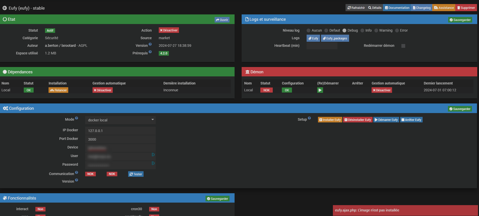

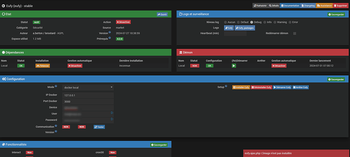

Je suis bloqué dans l’installation du plugin eufy.
J’ai parcouru nombreux thread et je ne m’en sors pas.
Le démon reste en statut NOK.
J’ai bien configuré un second compte eufy, sans MFA
Je n’ai pas d’image eufy en affichant docker images:

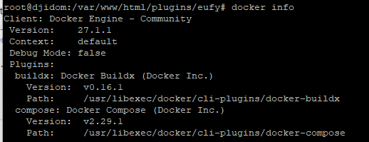

Docker info me semble cohérent

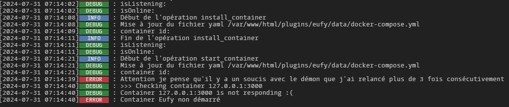

Log en mode debug me donne:
J’ai l’impression qu’il n’arrive pas à installer l’image eufy-security-ws mais je ne vois aucun message d’erreur.

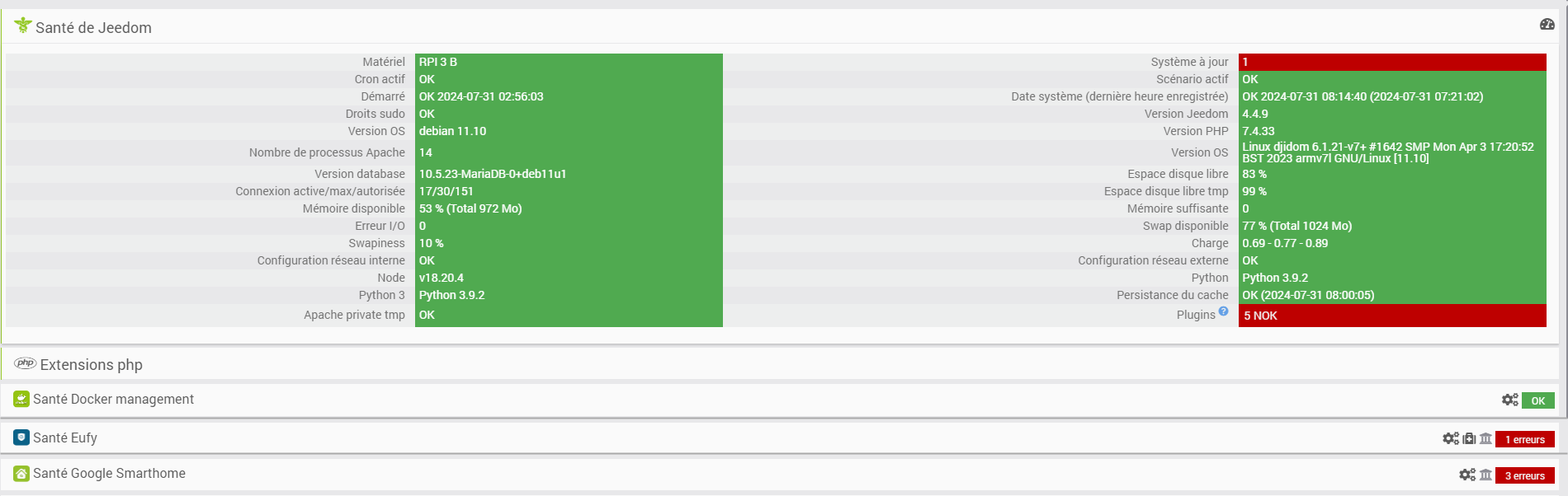

Informations Jeedom
Core : 4.4.9 (V4-stable)
DNS Jeedom : oui
Plugin : Eufy
Version : 2024-06-22 19:59:33 (stable)
Statut Démon : Stoppé - (2024-07-30 20:05:07)
Donnez aussi la page santé de votre jeedom qui donne des infos sur votre installation. Cela peut aider dans la résolution.
Pour les logs copiez le texte et collez le en utilisant le formatage du bouton </> Texte préformaté
Voila :slight_smile:
[2024-07-31 07:00:12] ERROR  : Attention je pense qu'il y a un soucis avec le démon que j'ai relancé plus de 3 fois consécutivement
[2024-07-31 07:00:13] DEBUG  : >>> Checking container 127.0.0.1:3000
[2024-07-31 07:00:13] DEBUG  : Container 127.0.0.1:3000 is not responding :(
[2024-07-31 07:00:13] ERROR  : Container Eufy non démarré
[2024-07-31 07:01:30] DEBUG  : isListening:
[2024-07-31 07:01:30] DEBUG  : isOnline:
[2024-07-31 07:03:15] INFO  : Début de l'opération start_container
[2024-07-31 07:03:15] DEBUG  : Mise à jour du fichier yaml /var/www/html/plugins/eufy/data/docker-compose.yml
[2024-07-31 07:03:16] DEBUG  : container id:
[2024-07-31 07:10:08] ERROR  : Attention je pense qu'il y a un soucis avec le démon que j'ai relancé plus de 3 fois consécutivement
[2024-07-31 07:10:09] DEBUG  : >>> Checking container 127.0.0.1:3000
[2024-07-31 07:10:09] DEBUG  : Container 127.0.0.1:3000 is not responding :(
[2024-07-31 07:10:09] ERROR  : Container Eufy non démarré
[2024-07-31 07:14:02] DEBUG  : isListening:
[2024-07-31 07:14:02] DEBUG  : isOnline:
[2024-07-31 07:14:08] INFO  : Début de l'opération install_container
[2024-07-31 07:14:08] DEBUG  : Mise à jour du fichier yaml /var/www/html/plugins/eufy/data/docker-compose.yml
[2024-07-31 07:14:09] DEBUG  : container id:
[2024-07-31 07:14:11] INFO  : Fin de l'opération install_container
[2024-07-31 07:14:11] DEBUG  : isListening:
[2024-07-31 07:14:11] DEBUG  : isOnline:
[2024-07-31 07:14:21] INFO  : Début de l'opération start_container
[2024-07-31 07:14:21] DEBUG  : Mise à jour du fichier yaml /var/www/html/plugins/eufy/data/docker-compose.yml
[2024-07-31 07:14:21] DEBUG  : container id:
[2024-07-31 07:14:39] ERROR  : Attention je pense qu'il y a un soucis avec le démon que j'ai relancé plus de 3 fois consécutivement
[2024-07-31 07:14:40] DEBUG  : >>> Checking container 127.0.0.1:3000
[2024-07-31 07:14:40] DEBUG  : Container 127.0.0.1:3000 is not responding :(
[2024-07-31 07:14:40] ERROR  : Container Eufy non démarré
[2024-07-31 07:16:46] INFO  : Début de l'opération uninstall_container
[2024-07-31 07:16:46] DEBUG  : Mise à jour du fichier yaml /var/www/html/plugins/eufy/data/docker-compose.yml
[2024-07-31 07:16:47] DEBUG  : container id:
[2024-07-31 07:16:47] DEBUG  : Suppression du fichier /var/www/html/plugins/eufy/data/docker-compose.yml
[2024-07-31 07:16:47] INFO  : Fin de l'opération uninstall_container
[2024-07-31 07:16:47] DEBUG  : isListening:
[2024-07-31 07:16:47] DEBUG  : isOnline:
[2024-07-31 07:16:58] INFO  : Début de l'opération install_container
[2024-07-31 07:16:58] DEBUG  : Mise à jour du fichier yaml /var/www/html/plugins/eufy/data/docker-compose.yml
[2024-07-31 07:16:59] DEBUG  : container id:
[2024-07-31 07:17:00] INFO  : Fin de l'opération install_container
[2024-07-31 07:17:00] DEBUG  : isListening:
[2024-07-31 07:17:00] DEBUG  : isOnline:
[2024-07-31 07:17:08] DEBUG  : >>> Checking container 127.0.0.1:3000
[2024-07-31 07:17:08] DEBUG  : Container 127.0.0.1:3000 is not responding :(
[2024-07-31 07:17:09] DEBUG  : eufy-security-ws image version:
[2024-07-31 07:17:10] DEBUG  : eufy-security-ws service online:
[2024-07-31 07:17:10] DEBUG  : isListening:
[2024-07-31 07:17:10] DEBUG  : isOnline:
[2024-07-31 07:50:08] ERROR  : Attention je pense qu'il y a un soucis avec le démon que j'ai relancé plus de 3 fois consécutivement
[2024-07-31 07:50:09] DEBUG  : >>> Checking container 127.0.0.1:3000
[2024-07-31 07:50:09] DEBUG  : Container 127.0.0.1:3000 is not responding :(
[2024-07-31 07:50:09] ERROR  : Container Eufy non démarré
[2024-07-31 07:51:08] DEBUG  : isListening:
[2024-07-31 07:51:08] DEBUG  : isOnline:
Avez vous installé le plugin docker compose comme indiqué dans la doc?
Si oui merci de me donner la sortie de cette commande :
docker compose version
Docker Compose version v2.29.1.
Oui, j’ai suivi la doc et installé avec sudo apt-get install docker-compose-plugin

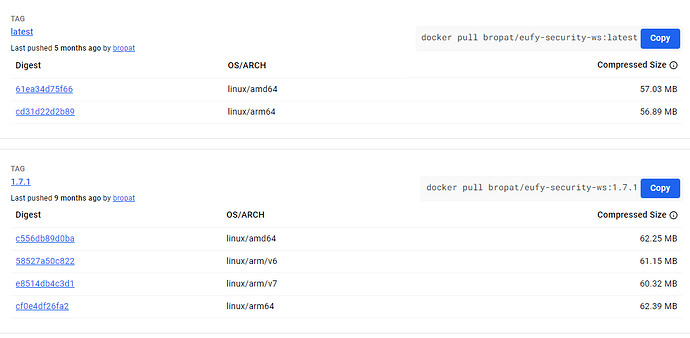

sur bropat/eufy-security-ws Tags | Docker Hub
Je vois que la ‹ latest › n’existe pas sur arm/v7:

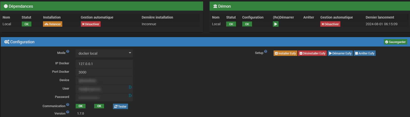

Je modifie le fichier yml pour forcer la version de l’image en 1.7.0, je relance le resources/eufy start
Et çà fonctionne !
Oui @bropat ne met plus a jour armv7, il faudra que l’indique dans la doc
Tu vas avoir un warning sur la version du schema au lancement mais c’est pas grave.
Tu as résolu ton problème tout seul bravo :wink:

dans la dernière version d’hier tu as juste a le rentrer dans le champ version cible.
Attention la dernière version armv7 c’est la 1.7.1 pas 1.7.0
