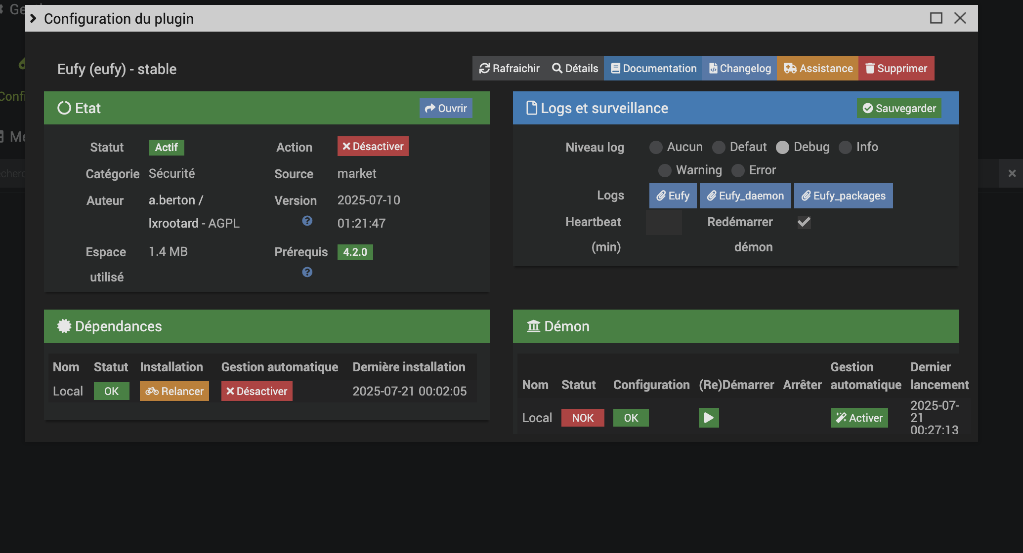

Tous les voyants sont au vert sauf NOK sur le statut du Deamon.

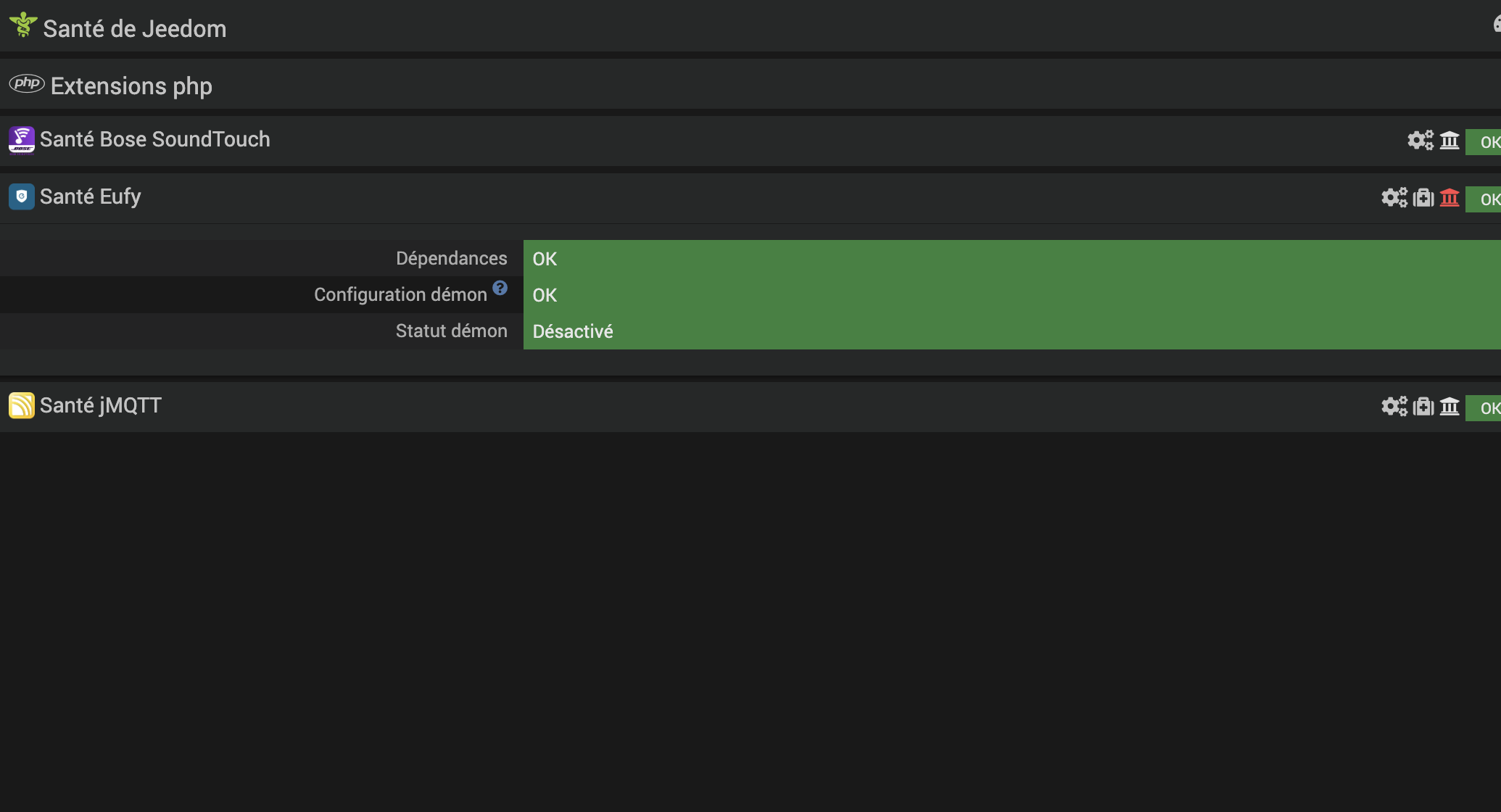

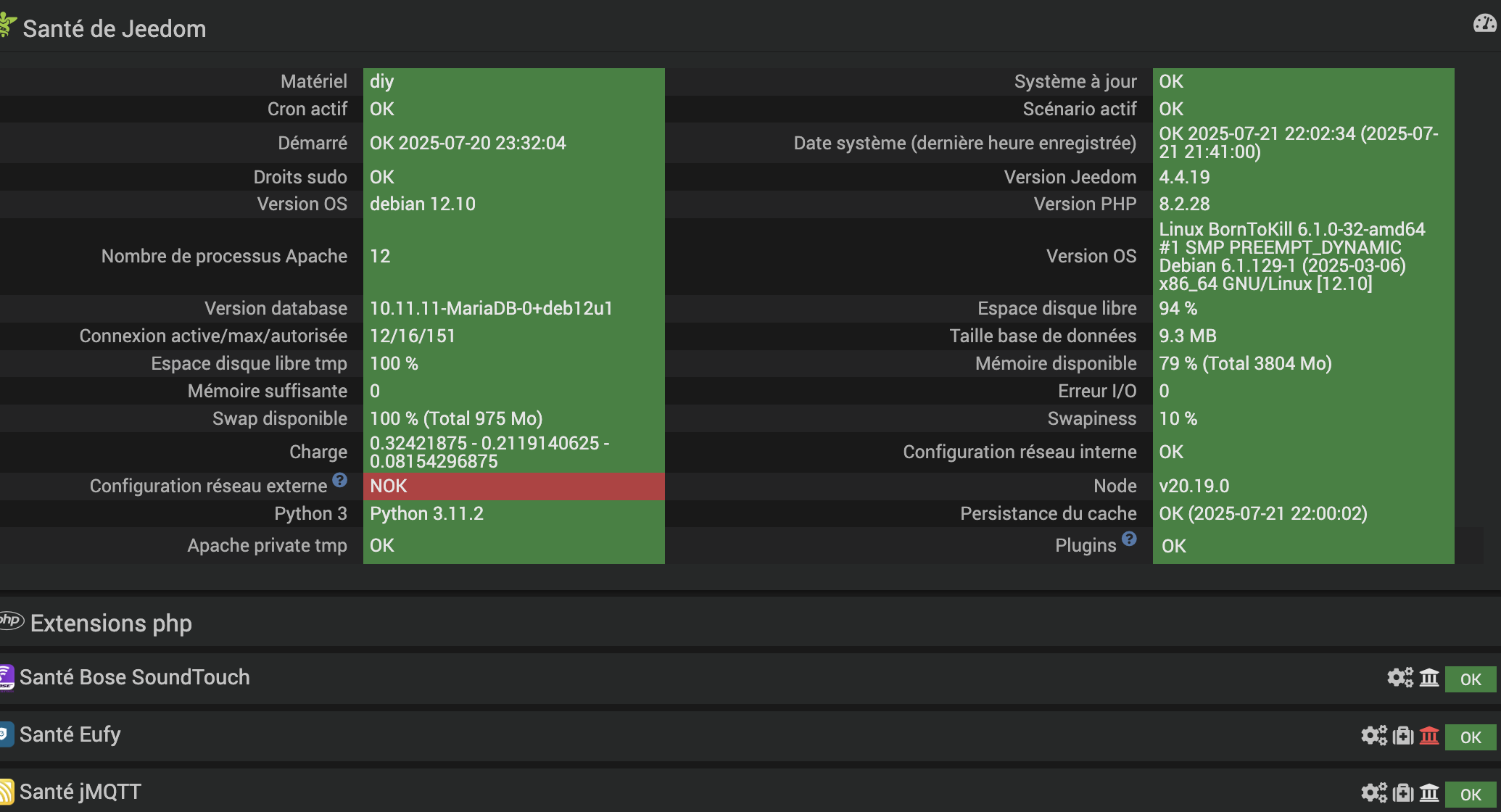

Si on peut voir une copie d’écran de la page santé de votre Jeedom et de la partie configuration du réseau.

Par contre, je n’ai pas trouvé de « page santé » pour mon Jeedom.

Analyse > Santé
Merci beaucoup.

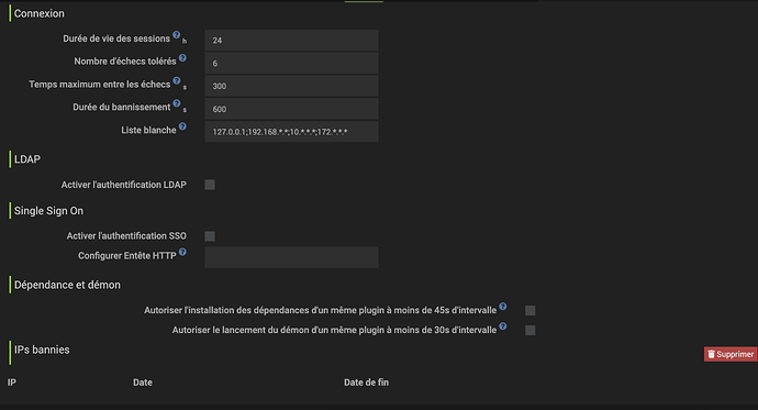

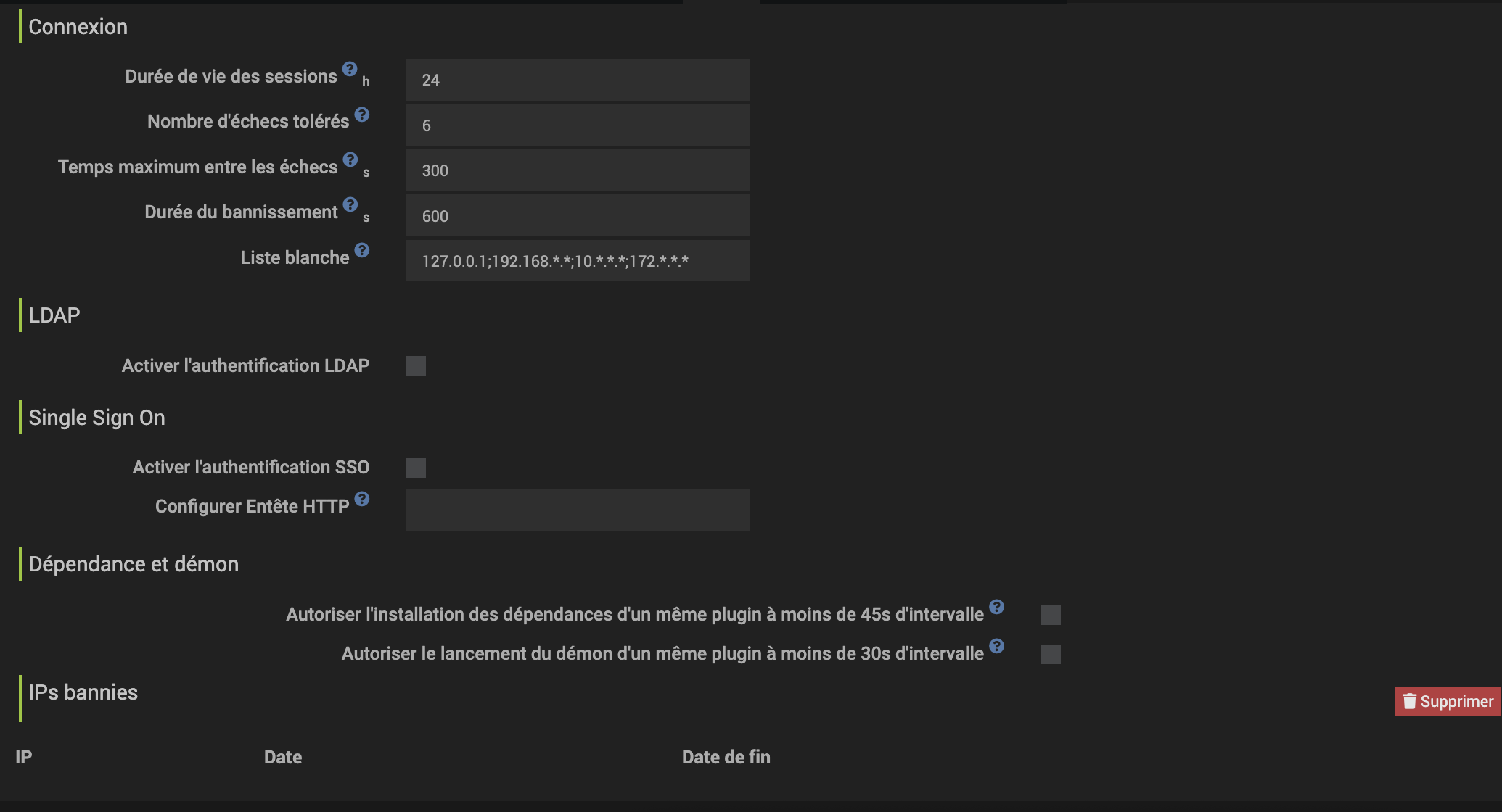

Voici les captures

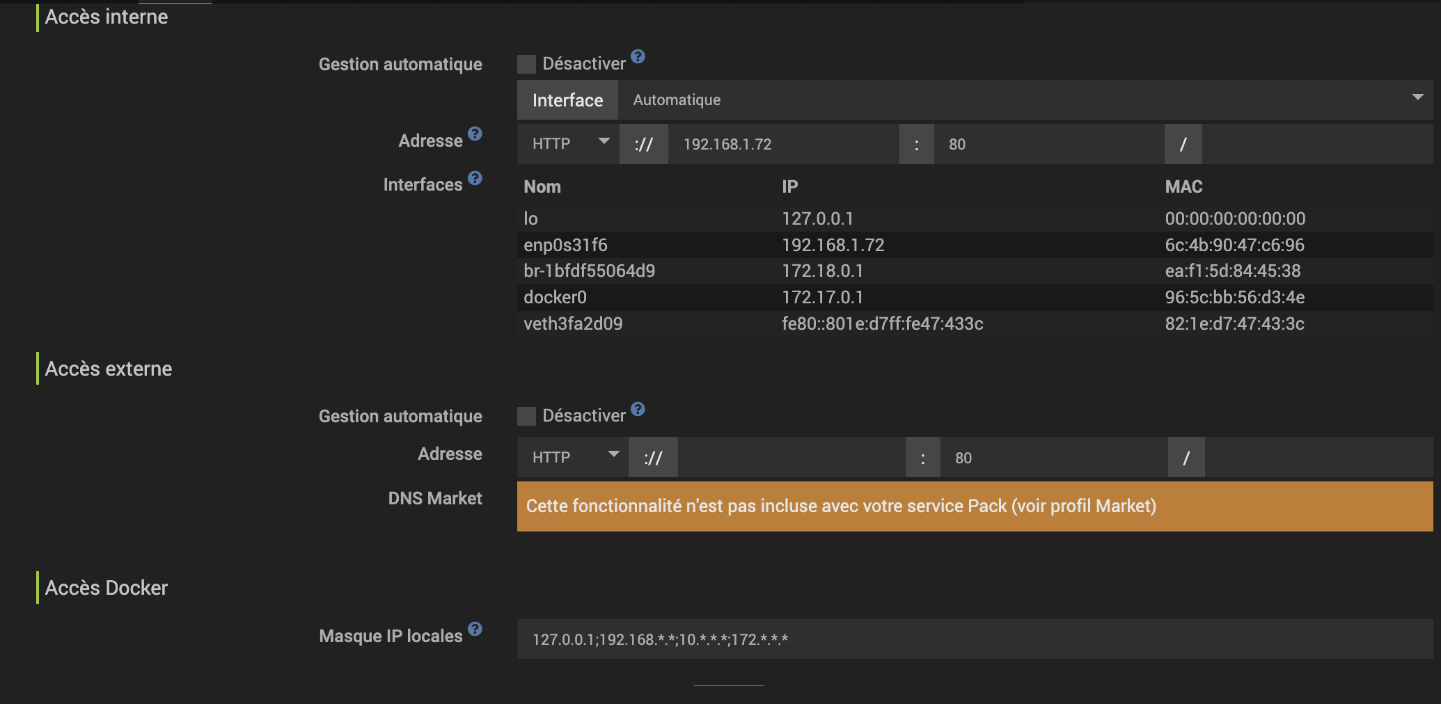

Pour ce plugin la box jeedom doit être accessible du Cloud Eufy.
Parametrez l’acces reseau externe

Voici ce que j’ai fait:
  1. Configurer « Réseau->Accès externe ». Ca n’a pas réglé le problème, mais maintenant, je peux accéder via un sous-domaine de mon domaine perso. Donc ça n’est pas une perte de temps
    En conséquence, le tableau « Santé » est vert de partout à l’exception du Deamon d’Eufy.
