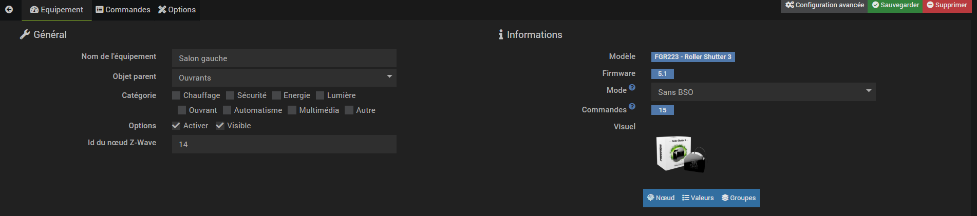

j’ai plusieurs module FGR223 et sur seulement 1 j’ai une défaut de batterie à 0% qui remonte.
Etrange puisque c’est une module sur secteur:
J’ai regardé dans la config, elle me semble semblable aux autres
Quelqu’un aurait une idée d’où cela peut venir svp?
