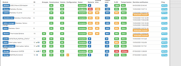

Je rencontre un soucis sur mon réseau Zwave
j’ai une dépendance, ou je souhaite installer une serrure connectée sous le protocole Zwave
Je suis un peu limite en distance et la serrure étant dernière une porte en fer, la radio ne passe pas lorsque la porte et fermé (un gênant pour verrouiller la porte ;)).
J’ai donc ajouté un répéteur au niveau de ma dépendance qui capte le signale de ma maison (voir tableau). par contre la clé n’a pas l’air d’utiliser le répéteur pour obtenir un niveau radio meilleur (le répéteur et dans la dépendance à 3m de la clé (le répéteur est sous le toit (pas de porte en fer entre les 2).
Y a t il une programmation a effectuer entre le répéteur et ma serrure connecté pour que l’échange radio s’effectue?
serrure connectée: Danalock V3 BTZE
Répéteur: Range Extender (ZW117)
Merci d’avance de votre aide

Que donne le graphique de réseau?
As-tu essayé de soigner tous les noeuds ?
soigner le réseau afin que chaque module redécouvre son voisin et donc les modules répéteurs…

merci a tous pour vos réponses.
Je viens de faire une mise à jour des noeuds du réseau, ma serrure à trouvé le répéteur (j’avais déjà fait cette action avant de soumettre ce post)
J’en ai profité pour faire un reboot de l’ensemble je n’ai plus de perte de trame et tout est rentré dans l’ordre.
