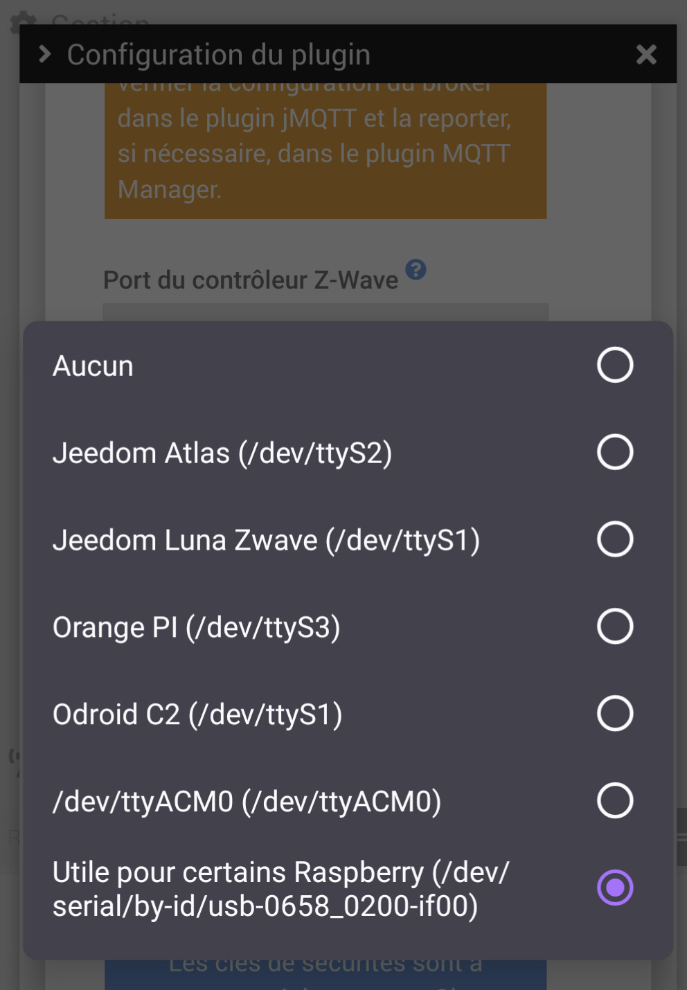

Meric je vais tester ça. Sur ma page de config zwave-js j’ai cette ligne sélectionnée pour mon port :
Utile pour certains Raspberry (/dev/ serial/by-id/usb-0658_0200-if00)
C’est bien ce qu’il y a entre parenthèse que je dois renseigner à la place de /dev/ttyACM0 ?

Non juste le nom qui apparaît dans la sélection du port dans la fenêtre de configuration du plug in… @anon53349806 à été plus rapide que mon lever tardif :wink:
Donc ttyACM0
Oui c’est bien ce que j’ai dans la sélection du port justement : (je suis sur box Atlas donc effectivement ça me paraît étrange comme choix :slight_smile: mais ça marche ! )
J’ai fait un édit juste au-dessus a priori ce serait le ttyAMCO . Merci pour vos réponses je vais tester !

Tout fonctionne, merci à tous les deux @Yves19 et @anon53349806 !
PS: est-ce que je dois changer le port dans la config du plugin pour ACMO plutôt que mon choix actuel bizarre?
