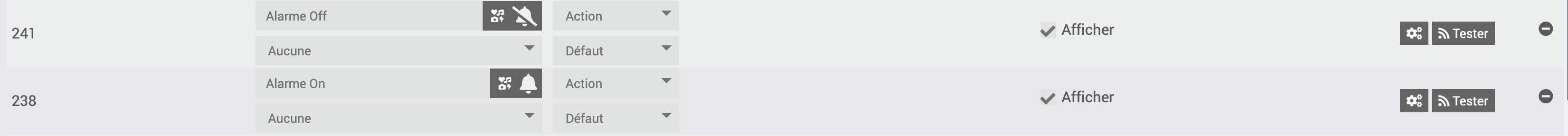

Voici un exemple des commandes pour une des caméras (c’est bien ce que tu voulais ?)
Merci, la différence vient peut-être de la homebase, c’est les mêmes commandes que j’ai
