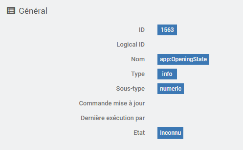

Par contre, si j’ai tout compris, je dois ajouter cette commande info pour chaque équipements (volets). (Elle n’est pas déjà présente)
Comment faire pour lier cette commande au logical ID app:OpeningState ?
Merci beaucoup :slight_smile:
