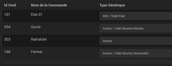

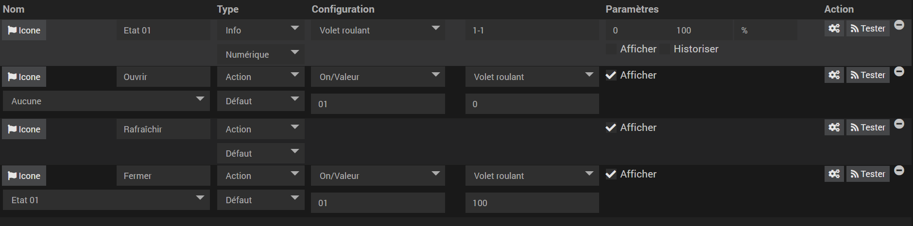

Merci pour vos retours rapide, pour plus de compréhension, voici les commandes IPX
Ainsi que les commandes HOMEBRIDGE :

Mets ouvrir à 100 et fermer à 0
@BLRPERES
Merci pour ton retour.
Je test ça ce soir :wink:

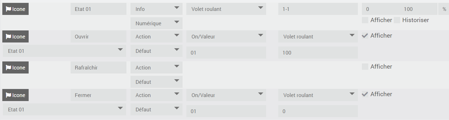

Alors, voici le résultat :
Départ volet ouvert (état fermé dans l’app HOME!)
  • 1er appui :
    Etat app maison « volet ouvert »
    Physiquement volet fermé
  • 2e appui :
    Etat app maison « volet ouvert à 1% »
    Physiquement volet ouvert
  • 3e appui : (pour test)
    Physiquement rien de se passe!
  • 4e appui :
    Physiquement volet fermé.
Merci par avance pour votre aide.
Bonne après midi
Ton état passe à 1 et à 0, comme indiqué dans la doc homebridge, il faut un pourcentage d’ouverture…
J’ai bien noté une % d’ouverture à 0 et 100% à la fermeture.
Sur les conseils de @BLRPERES j’ai même inversé les %.
La on a tous mélangé
Que vient faire l’info “volet roulant” à la place de “état 01”?
Ensuite c’est 100 pour ouvert (100% ouvert)
Et 0 pour fermé (0%)
Sur quelle ligne tu parles ?
(Désolé ce sont mes premières config jeedom)
Dans ligne 2 et 4 remplacer « Volet roulant » par « Etat 01 »
Je n’ai pas ce choix, il me donne le choix entre les demandes à faire à L’IPX800
( relais, entrée virtuel, volet roulant…) mais pas ETAT 01

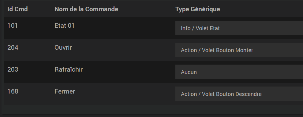

Voici une mise à jour des commandes mais qui ne change rien :frowning:
Aucune modif dans les types génériques sous HOMEBRIDGE
« Fermer » met ton état de ton volet à 100. Ça veut dire que l’état 01 quand il est à 100 c’est fermé. Donc c’est inversé… je te conseille de passer par un virtuel avec un état dont la valeur est calculée sur 100-Etat 01 (de ton volet en ipx et avec les boutons monter descendre inversés)
