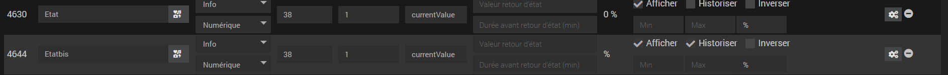

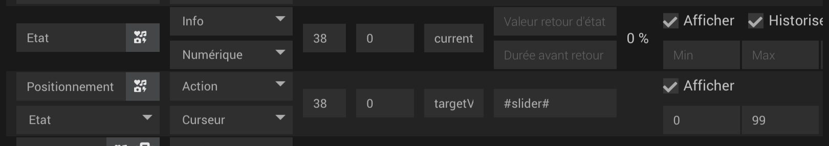

j’ai des modules FGR-223 de chez fibaro pour mes volets roulants.
L’affichage est sous forme de tableau ou l’état de la position, le curseur pour la position et les commandes.
J’aimerai rajouter une seconde info position ou j’ai le pourcentage écrit.
Captureee
J’ai donc rajouté une info Etatbis dans le module mais ça ne fonctionne pas.
Quelqu’un a une idée?

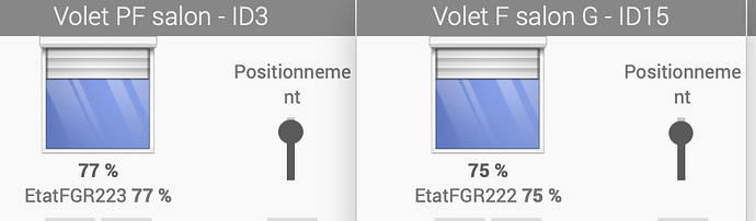

En fait j’aimerais la valeur numérique affichée a côté du curseur ou du volet.
J’aimerais qu’il soit dans l’équipement ça m’éviterai de faire un virtuel
J’espère être un peu plus clair

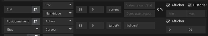

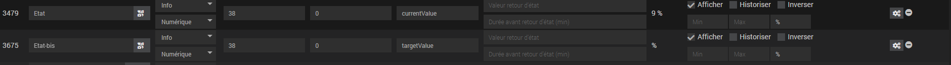

Il faut mettre targetValue à la place de currentValue pour uniquement ton item Etatbis.
:wink:
j’ai essayé mais c’est pareil:
cela fonctionne chez moi avec cette configuration, je viens de faire le test à l’instant et en bougeant le volet avec le slider la valeur remonte bien dans Etat-bis.
avec la exactement écrit pareil?
avec un FGR223?
oui pareil
Capture d’écran 2024-10-15 212131
Capture d’écran 2024-10-15 212527

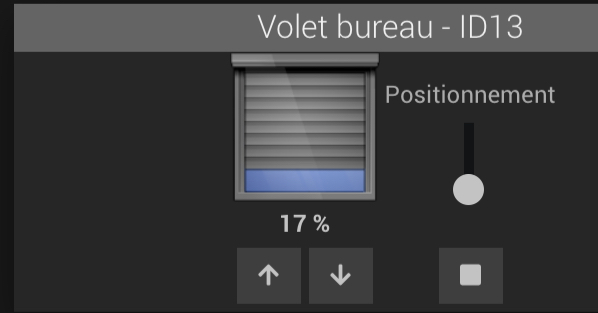

Ça donne quoi visuellement côté dashboard ?
Montre aussi une capture de tes commandes, ça aidera
Édit : vu, je sais pas bien si c’est ce qu’il voulait comme rendu
Ce n’est pas bon dans la colonne EndPoint tu as des 0 sur ta dernière copie d’écran alors qu’il faut une valeur valorisée à 1

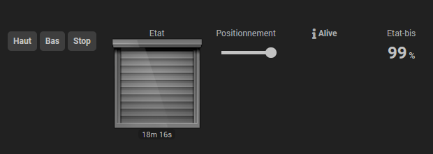

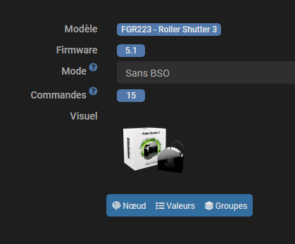

sur exactement le même (FGR223 firmware 5.1) cela fonctionne parfaitement.
Capture d’écran 2024-10-16 124113

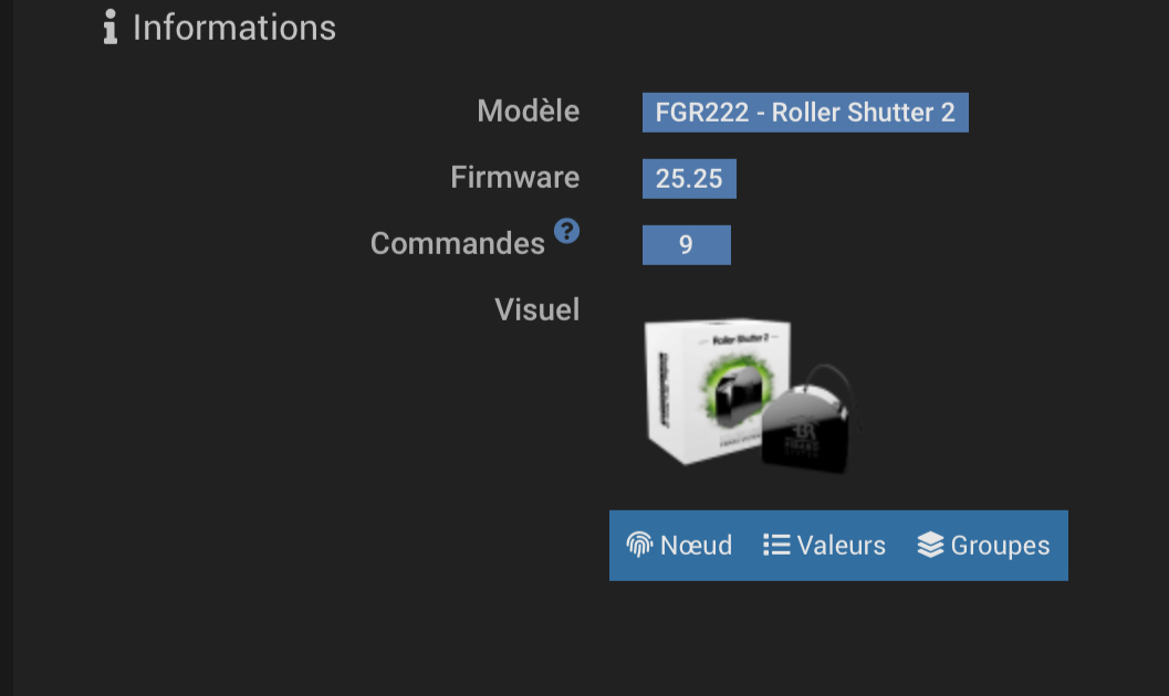

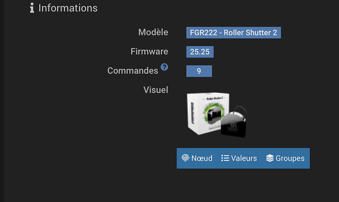

Par contre j’ai aussi des FGR222 firmware 25.25 cela ne fonctionne pas du tout
Merci @ Ricardo
Quelqu’un a des FGR222 pour savoir si c’est pareil?

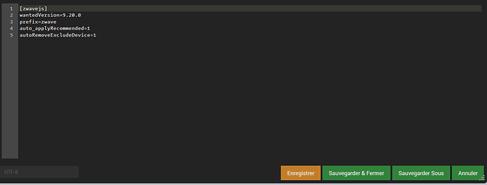

La version de mon Z-Wave JS est :

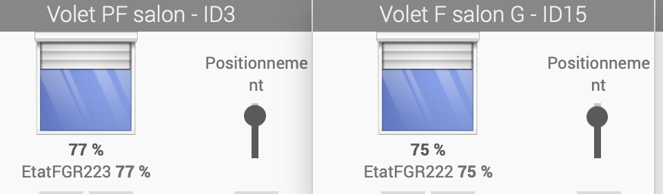

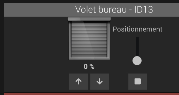

Bonsoir , j’ai des FGR222 et je ne constate pas de soucis pour afficher le pourcentage si c’est ça la question
IMG_0392
IMG_0393
Bonjour, merci peux-tu faire une capture d’écran de la config de l’info stp?
Merci et ton EtatBis?
La différence avec le FGR223, c’est le Endpoint qui est à 0 au lieu de 1
