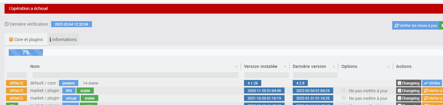

Ma page de gestion des mises a jour https://xxxxx/index.php?v=d&p=update m’indique avant meme que je lance quoi que ce soit une erreur « L’operation a echoué » et un pourcentage de progression a 7%. Cf capture.
La derniere fois la mise a jour du plugin « Virtual » a echoue et depuis j’ai ce message permanent.
Pas moyen de mettre a jour Virtual ou iftt, l’operation echoue.
Dans l’etat actuel, je ne suis pas confiant de tenter une migration 4.1.28 → 4.2.
Que faire pour resoudre le souci svp?

Alors je n’ai pas de log particulier pour l’erreur. Ce qu’on voit dans le log update c’est celui d’un nouvel essai (on ne sait jamais) d’update de virtual
[2022-02-04 12:48:19][ALERT] : [START UPDATE]
[2022-02-04 12:48:19][ALERT] : Début de la mise à jour de : virtual
[2022-02-04 12:48:19][ALERT] : Action de pré-update...
[2022-02-04 12:48:20][ALERT] : OK
[2022-02-04 12:48:20][ALERT] : Téléchargement du plugin...
[2022-02-04 12:48:20][ALERT] : Téléchargement de virtual...
[2022-02-04 12:48:20][ALERT] : URL https://market.jeedom.com/core/php/downloadFile.php?id=21&version=stable&jeedomversion=4.1.28&hwkey=xx&username=xx&password=xx&password_type=sha1
--2022-02-04 12:48:20--  https://market.jeedom.com/core/php/downloadFile.php?id=21&version=stable&jeedomversion=4.1.28&hwkey=xx&username=xx&password=xx&password_type=sha1
Resolving market.jeedom.com (market.jeedom.com)... 51.210.253.116, 51.178.69.128
Connecting to market.jeedom.com (market.jeedom.com)|51.210.253.116|:443... connected.
HTTP request sent, awaiting response... 200 OK
Length: 83 [text/html]
Saving to: '/tmp/jeedom/market/virtual.zip'
0K                                                       100% 1.32M=0s
2022-02-04 12:48:20 (1.32 MB/s) - '/tmp/jeedom/market/virtual.zip' saved [83/83]
[2022-02-04 12:48:20][ALERT] : Echec lors du téléchargement du fichier. Veuillez réessayer plus tard (taille inférieure à 100 octets). Cela peut être dû à une absence de connexion au market (vérifiez dans la configuration de RPI 3 B qu'un test de connexion au market marche) ou lié à un manque de place, une version minimale requise non consistante avec votre version de RPI 3 B un souci du plugin sur le market, etc.
[2022-02-04 12:48:20][ALERT] : [END UPDATE ERROR]
Peut etre faut-il changer le niveau de log pour update mais je vous avoue que je ne me souviens plus ou on doit le changer
c’est bien çà qui m’intéressait :upside_down_face:
oui mais ca n’est pas affiche au moment ou je fais le display de ma page update, mais au moment de faire l’update virtual lui meme.
Ceci etant, le vidage de logs permet effectivement de supprimer le bandeau rouge, merci!
