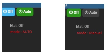

J’aimerais faire avec JeedomConnect et mon écran dans la maison un mode de dérogation.
Il manque pour moi dans ton excellent plugin une info sur l’etat du mode Auto.
La j’ai fait un exemple avec le OFF.
Ca permettrait de mettre par exemple un chauffage en mode confort pendant x heures avec un petit scenario qui va bien.

Actuellement en effet il y a une commande de type « action » pour le mode auto, mais il n’y a pas de commande de type « info » qui dit si on est en mode auto ou pas … c’est bien cela.
Hors en effet c’est une info que je dois avoir dans le code, donc je pense pas de difficulté majeure à la mettre sous forme d’une commande « info ».

En fait l’information existe déjà dans la commande info « Pilotage ».
Elle prend les valeurs suivantes :
‹ auto ›
‹ zone › : quand le radiateur est géré dans une zone (groupe de radiateur)
‹ bypass › : quand le radiateur est cours-circuité, soit par la centrale au global (mode delestage par exemple), ou lorsque le bouton fenêtre ouverte est utilisé.
‹ confort ›, ‹ eco ›, … ‹ off › : les différents modes manuels.
Est-ce qu’avec cela tu peux t’en sortir ? (par exemple tester « Pilote == auto » pour faire ton action)
Car il n’y a pas vraiment de mode auto ou manuel. c’est plus compliqué que cela avec la notion de zone et la notion de bypass …
