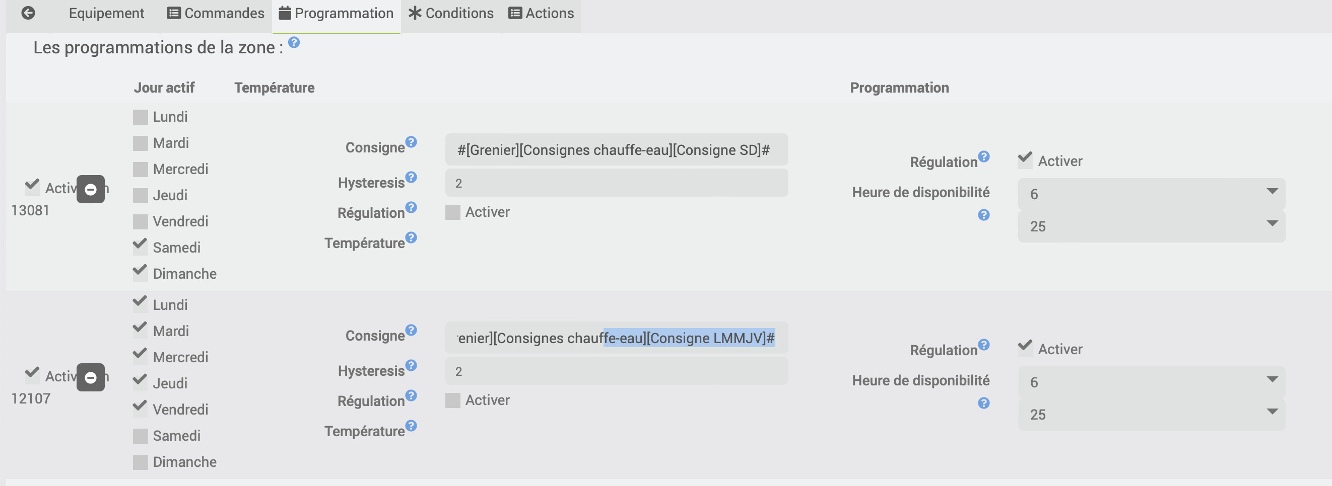

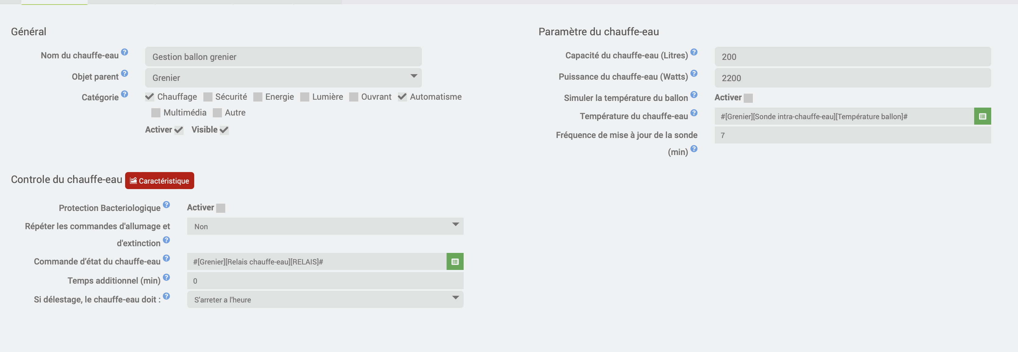

Je rencontre un soucis sur l’automatisation de mon ballon : l’état de fonctionnement passe tout seul à off et la chauffeeau continue de tourner, alors que la température est atteinte et qu’une condition est passée (6h25).
Le hic, c’est que ca ne le fait pas tous les jours, ca fonctionne parfois pendant plusieurs jours/semaine avant de passer une fois à off.
Le plugin ne lance donc plus aucune chauffe les jours suivants vu qu’il est sur Off.
J’ai d’abord cru à un problème de scenario perso connexe qui venait contrôler l’état de fonctionnement/température/etat chauffe-eau/puissance, j’ai donc recréé l’équipement chauffeeau de zéro.
Mais le problème persiste.
