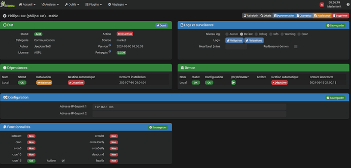

J’espère avoir fourni les bonnes infos !
Je résume mon problème :
L’état des modules ne s’affiche plus, il faut faire un rafraichissement pour qu’ils s’affichent.
Lorsque j’active un module dans Jeedom , l’état ne change pas mais le module s’active bien, il faut de nouveau faire un rafraichissement pour avoir l’état.
Actions prisent pour régler le problème :
Passé en Beta, changer IP box Hue, changer canal, ajouter nouveau module, désinstaller plugin !

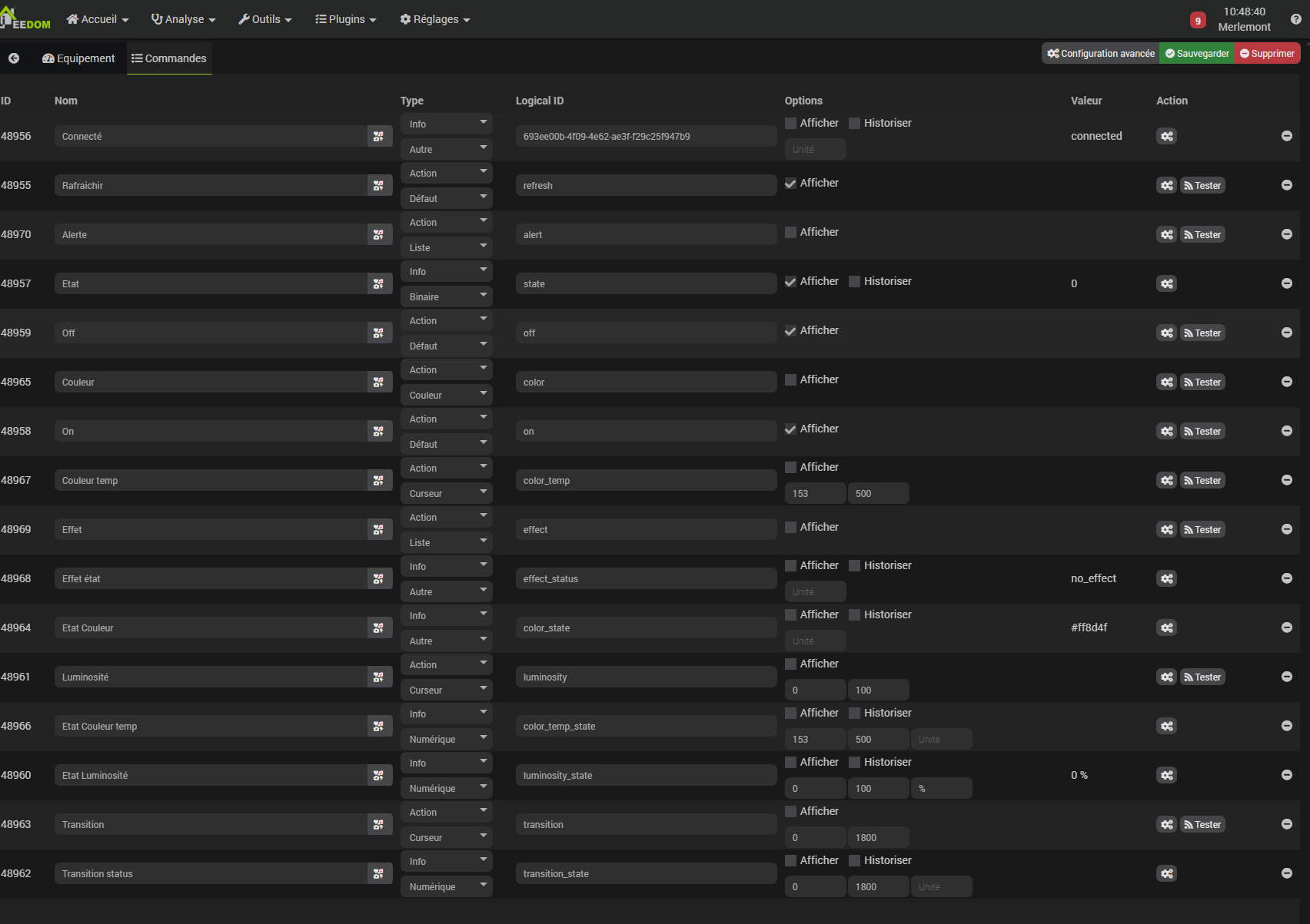

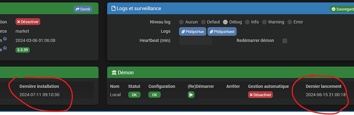

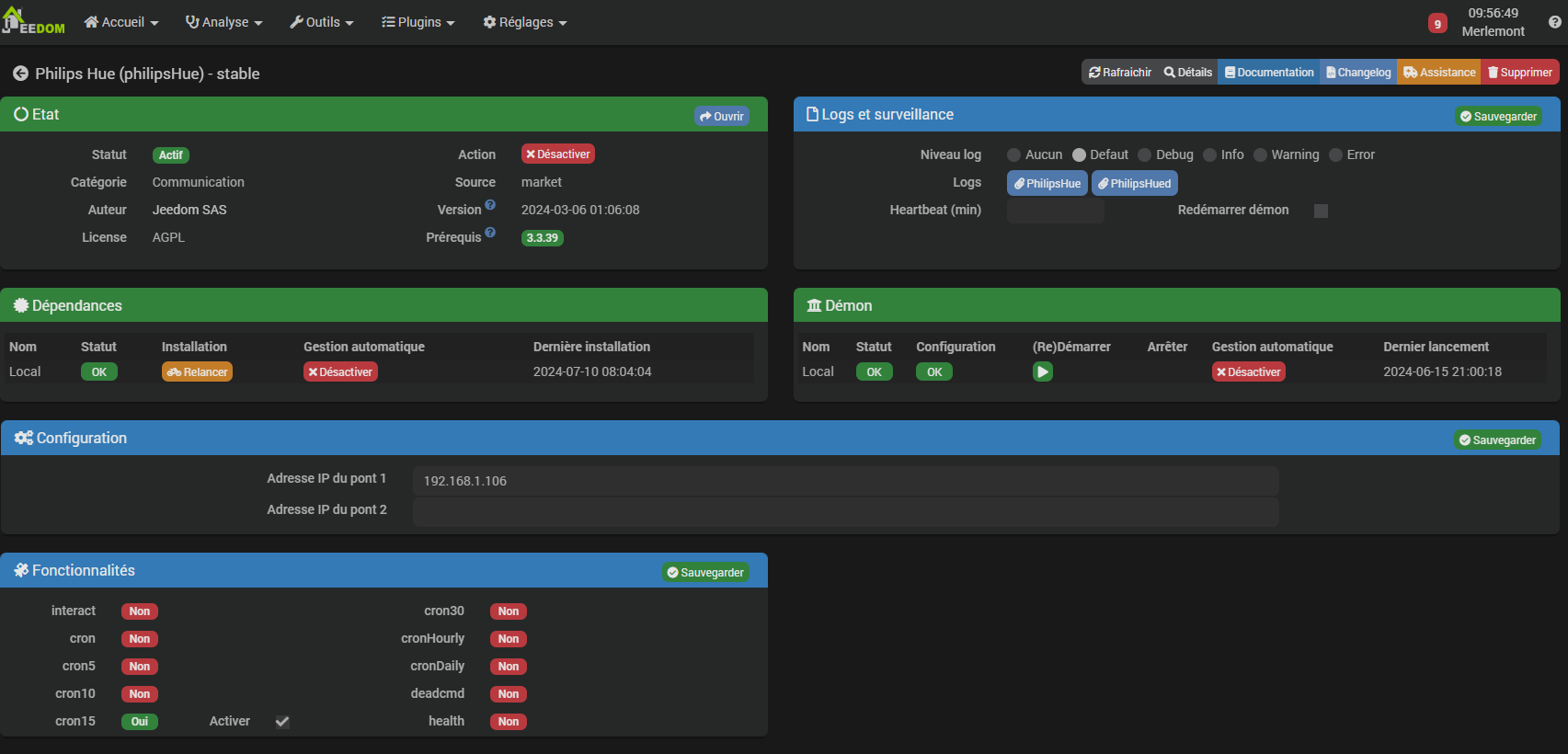

Pour la log il se connecte bien pas de soucis, peux tu la vider, faire une action sur une lumiere (depuis l’appli hue) me renvoyer la log et mettre aussi une capture d’écran des commandes de la lampe en question surlaquelle tu as fait l’action.
J’ai vidé la log et allumé un équipement, la log est restée vide, j’ai relancé le démon avec l’équipement activé. je n’ai pas rafraichi l’équipement.
Debug2.log (29,6 Ko)

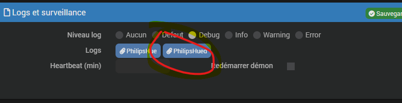

Il me faut la log du demon en faite la c’est pas la bonne, c’est celle qui fini avec un d
Elle est vide !
As tu vue. Mis le niveau de log puis sauvegardé (avec le bouton de sauvegarde de la partie log) puis relancé le démon ?
Oui, je l’ai fait plusieurs fois, j’ai aussi rafraichi l’équipement, mais rien dans le philipshued !
Je viens de relancer les dépendances et les dates ne correspondes pas !, le démon reste en permanence sur 15/06/2024

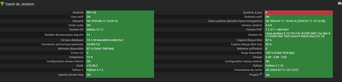

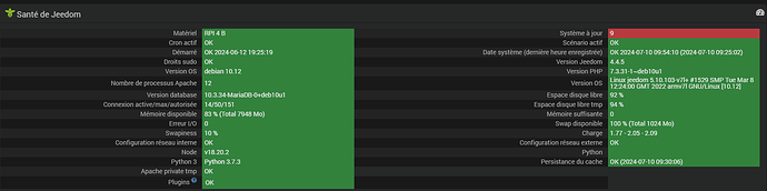

Ya un soucis plus grave sur ton jeedom alors la. Je vois que tout n’est pas a jour en particulier le core. Mets deja a jour.
Voila maj effectuée, j’ai refait le test et toujours rien dans philipshued. j’ai récupérer le philipshue_packages au cas !
philipsHue_packages.log (9,2 Ko)
Relance ton ticket avec acces support je vais regarder directement. Au passage d’après la capture d’écran tout n’est pas encore en jours, en plus 4.4.9 c’est le core en beta, pourquoi etre sur la branche beta ?

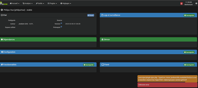

Merci de passer du temps pour résoudre mon problème, depuis la maj du core le plugin hue ne fonctionne plus et j’ai ce message "
core/ajax/plugin.ajax.php : TypeError /error: jeedomUtils.readableFileSize is not a function /async:true /type:POST /dataType:json /action:getConf"
Malgré que le plugin ne fonctionne pas je peux ouvrir ou fermer un équipement !
