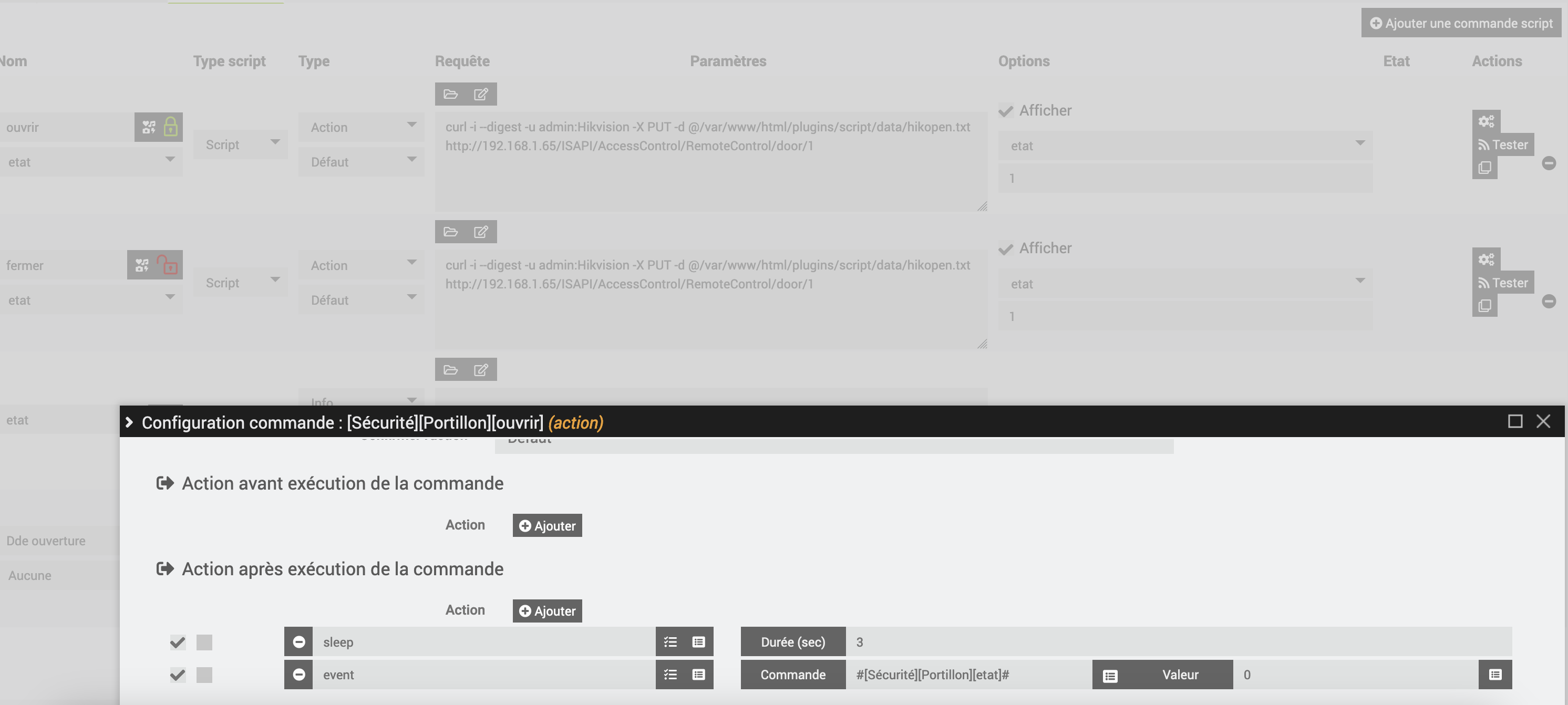

J’ai 2 commandes avec le même lien pour ouvrir un portillon. Lorsque j’appuie cela met à jour 1 à la valeur « etat ». Dans cette commande j’ai mis de mettre cette valeur à 0 après 3s.
Mon souci, la valeur etat reste toujours à 1.
Ce n’est pas comme cela qu’il faut faire.

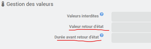

Dans la config avancée de la commande info, configures la valeur et la durée:
merci @Mips mais il me faut 3s
je vais devoir passer par un scénario :-/
