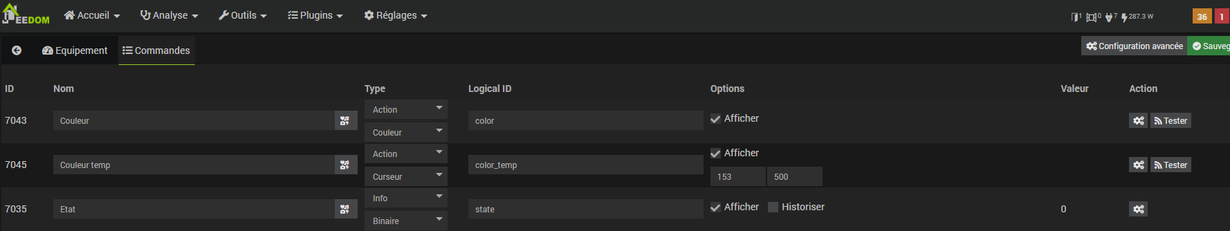

Depuis la mise à jour du plugin HUE je n’ai plus le retour d’état de mes ampoules … Si je fais une action on/off ça marche bien mais le retour d’état ne s’actualise plus … Ni dans jeedom, ni jeedomconnect.
Pourtant la commande « etat » existe bien, je l’ai activée pour vérifier sur le dashboard. Pourtant sur mon iPhone via homekit le retour d’état est OK.
Selon moi le log ne dit rien… Quand je fais une action on/off c’est bien logé mais l’état ne remonte pas philipsHue.txt (254 Octets)
Pour info lors du passage sur l’API V2 j’ai bien supprimé toutes mes lumières et inclus les nouvelles.
Je viens d’en supprimer une et réinclure au cas où… même comportement et du coup la commande « état » n’est plus valorisée suite aux actions
HomeKit a une api totalement différente spécifique à Apple. Malheureusement si hue renvoi pas l’information je sais pas comment jeedom pourrait la deviner
