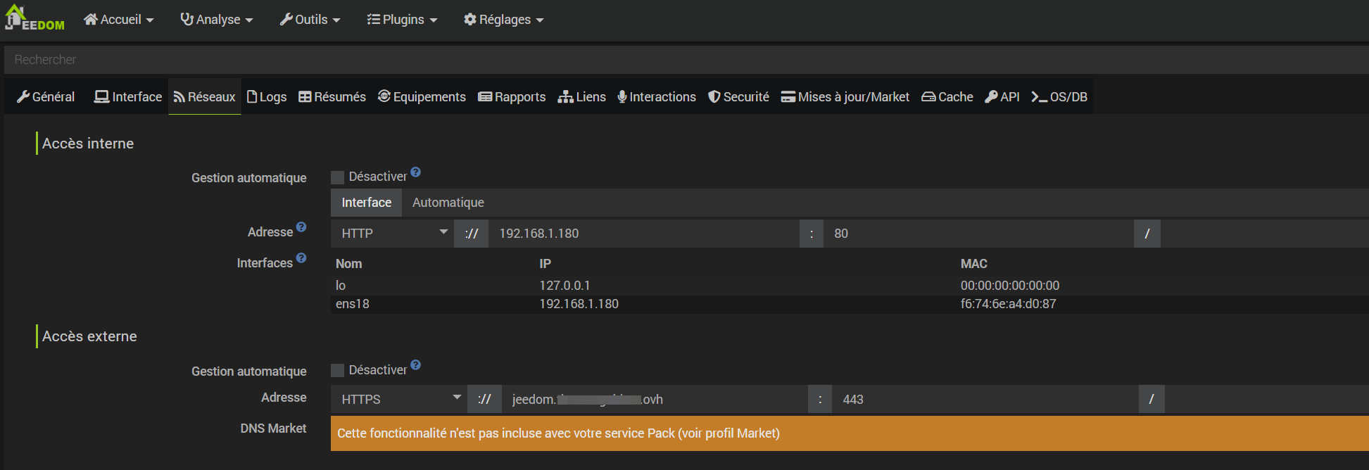

J’ai fait pas mal de vérification, mais lorsque j’arme ou désarme, il n’y a pas de mise à jour sur l’état de mon alarme sur Jeedom, le statut n’est pas mis à jour… L’URL externe est bien la bonne et mon certificat est valide.

Ma config de l’accès externe :
(Elle est fonctionnelle)
Que puis-je contrôler d’autre ?

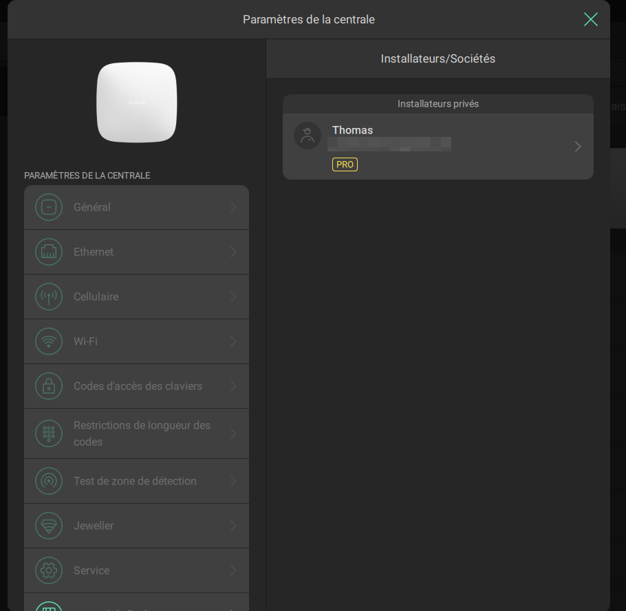

La fonction peut être activée dans les paramètres de la centrale dans l’application PRO (Centrale → Paramètres → Service → Indication LED)..

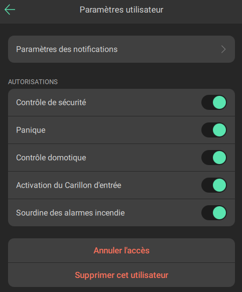

L’onglet « Service » est grisé bien que mon utilisateur semble avoir tous les droits…
Les droits utilisateur :
Dans Ajax pro :
