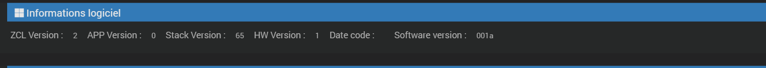

Effectivement tu as même un firmware très très vieux! je te conseille de faire la mise à jour tout de même car pas mal de bug ont été résolus notamment sur lés perte de connexions, latence, etc.

Merci @Pepeuch pour cette procédure manuelle, je confirme que ça fonctionne (firmware 003c)
Concernant les mises à jour de firmware, elles sont effectivement désormais très bien gérées en OTA par zigbee2mqtt, j’avais débuté en 001a. Il est parfois nécessaire de lancer une interview du module après MAJ, notamment pour les problèmes de « inverted »
