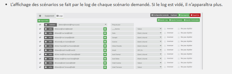

Le scénario a t il été exécuté, est il possible d’avoir le log du scénario?
extrait de la doc:

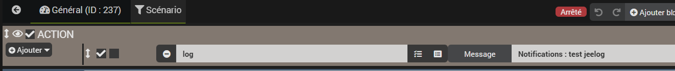

Oui, le scénario a bien été exécuté :
[2025-07-15 08:23:56][SCENARIO] -- Début : Lancement provoque. Tags : {"#Type#":"Sonore","#Titre#":"Alarme","#Message#":"L'alarme est activ\u00e9e !"}
[2025-07-15 08:23:56][SCENARIO] - Exécution du sous-élément de type [action] : action
[2025-07-15 08:23:56][SCENARIO]    Log : Notifications : test jeelog

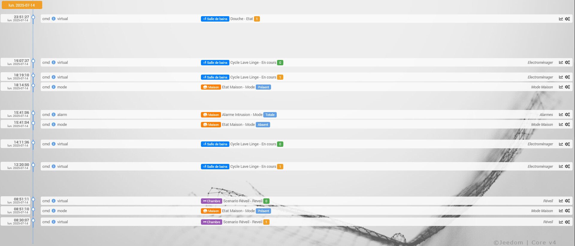

Je vais peut-être être un petit peu hors sujet, mais pourquoi ne pas juste utiliser les outils qui existent déjà, et notamment la timeline. Il suffit que sur chacune de tes commandes de notification, je coche timeline en précisant un groupe dans lequel mettre ses notifs, exemple notification, et tu retrouveras chaque appel à ses notifs dans ta timeline.
Tu es en plus au plus près de la production de la donnée
Norbert
Je suis assez d’accord avec @ngrataloup, hélas la timeline est souvent assez méconnue sur jeedom alors qu’elle permet d’avoir une vue sympa des indicateurs qu’on à souhaité positionner dessus. Et au moins c’est natif à jeedom pas besoin d’ajouter de plugin.
Pour ceux qui n’ont jamais vu à quoi ça ressemble ci dessous un exemple :
