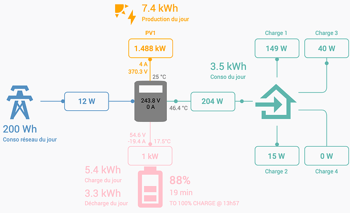

Bonjour, Je ne pense pas que le temps restant avant la recharge 100% de la batterie soit correct sur mon installation (en rose).
L’estimé est toujours trop court / trop optimiste par rapport à la réalité. Y aurait-il un paramètre que j’aurais omis dans la configuration ? (2 batteries de 5,1 kWh chacune).

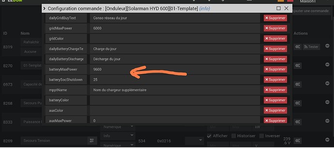

Dans les paramètres du template sur l’onglet « affichage » tvas vers le bas et on doit remplir « batteryMaxPower »
je ne savais ! un grand merci !!
