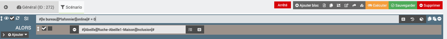

Quand l inter est detecter en time out last communication lancer l inclusion
J ai tester ça mais cela n a pas l air de fonctionner

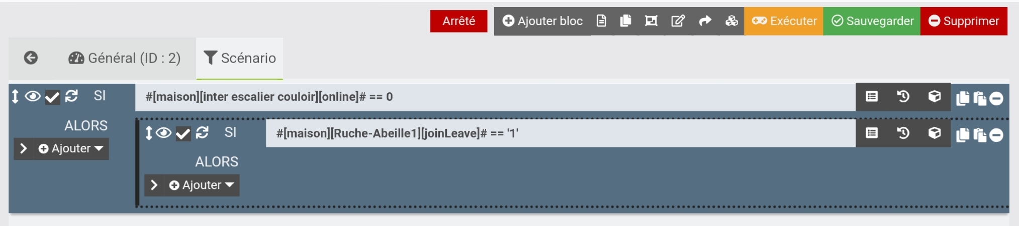

Voila un truc qui fonctionne sur mon systeme.
(En supposant que le Online passe bien à 0, je ne peux pas tester).
Je viens de regarder l historique de mon inter et il tient 60 minute en online puis tombe en off line pour 15 minutes, etc.
Je passe le timeout de 60 minutes à 80 minutes pour voir. Il faudrait regarder dans les details ce qu’il se passe mais la je n’ai pas trop le temps.
J ai envoyé ça pour le moment plus de perte
Ca active l inclusion toute les 30 min
