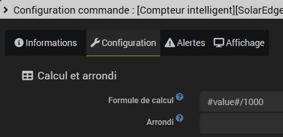

Ce plugin est très pratique, mais je ne trouve pas comment modifier les unités de Wh en kWh (pour avoir des chiffres plus lisibles). Est-ce possible ?
D’avance merci
unité kWh
roue crantée
#value#/1000
La formule ne sera prise en compte que lors d’un changement de valeur soit demain ou via un event
Parfait, merci !
