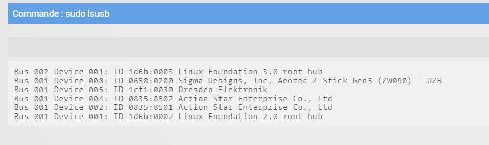

Suite à votre post, j’ai voulu lister les ports USB utilisés avec la la commande lsusb sous Jeedom, et étrangement ma clé zigbee ELELABS n’apparait pas alors qu’elle est bien fonctionnelle
LSUsb
Il y a une explication ? existe-t-il une autre commande sous Linux ?
Cela ne me dérange pas plus que ça, c’est juste pour comprendre.
sudo dmesg | grep -i usb
cette commande permet de lister tout ce qui concerne usb. c’est plus ou moins touffu cel dépend de quand date le dernier reboot de la Delta/VM.
Dans les 3 lignes de votre lsusb, la seconde ligne serait un bon candidat : ID ia86 est l’idVendor.
Il faut rechercher IdVendor dans les lignes renvoyées par le dmesg . Cela vous permettra de faire le lien avec votre clé.
Bonne journée
FGA
Merci @Fguilletandre pour la commande.
Je viens d’essayer, il est vrai qu’elle cause un peu plus, mais je ne vois toujours rien en relation avec ma clé Elelabs

Peut-être est-ce lié au hub qui ne transmet pas tout.
Qu’à cela ne tienne, tout fonctionne de mon coté et c’est l’essentiel
