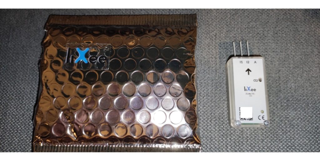

Il y a le Zlinky en zigbee mais il existe aussi des projets en DIY en wifi a base d’ESP en MQTT par exemple

Le zlinky a t il de bon retour ?

Les gens autour de moi utilisant le zlinky en sont content.

C est un indiqué que cela fonctionne avec tous les linky sauf ce modèle ?
Plus qu’a appeler Enedis :wink:
