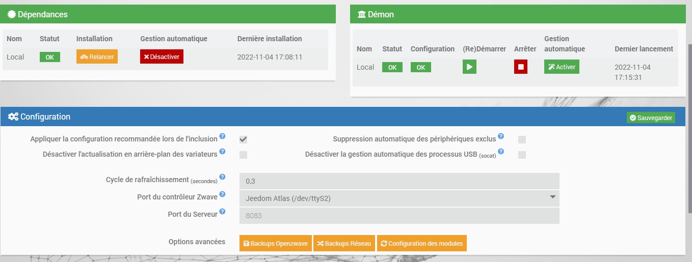

Bon, cela dit, un souci n’arrive jamais seul, c’est le réseau Zwave qui semble un peu perturbé.
L’installation des dépendances est ok, le démarrage du demon aussi.
Mais j’obtiens ce message:
http://192.168.1.43/index.php?v=d&m=openzwave&p=openzwave) ligne 396 Uncaught TypeError: Cannot read properties of undefined (reading 'indexOf')
Je vous joins les log en debug:

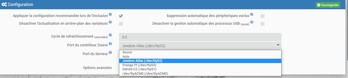

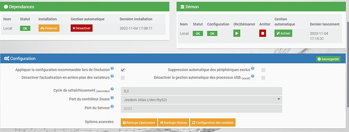

Tu es sûr d’avoir sélectionné le bon port pour ta clef zwave ?
Même remarque que Idaho, je pense que tu n’est pas sur le bon port
Je pense que oui?
Avant c’était en auto et ça ne fonctionnait pas, je l’ai justement passé sur Atlas.
Après, faut-il privilégier un port usb plutôt qu’un autre?
Je pense que ce n’est pas le bon port. Ca c’est le port du zigbee intégré ou de l’atlas zwave. Il faut trouver le port de la clef aeotec.
J’avais pas pensé à ça…
Voici les ports à dispo. Je vais tester au pif…
En ssh que donne la commande : ls -l /dev/serial/by-id
J’ai finalement choisi le port « auto » et alléluia, le réseau Zwave vient de se lancer.
