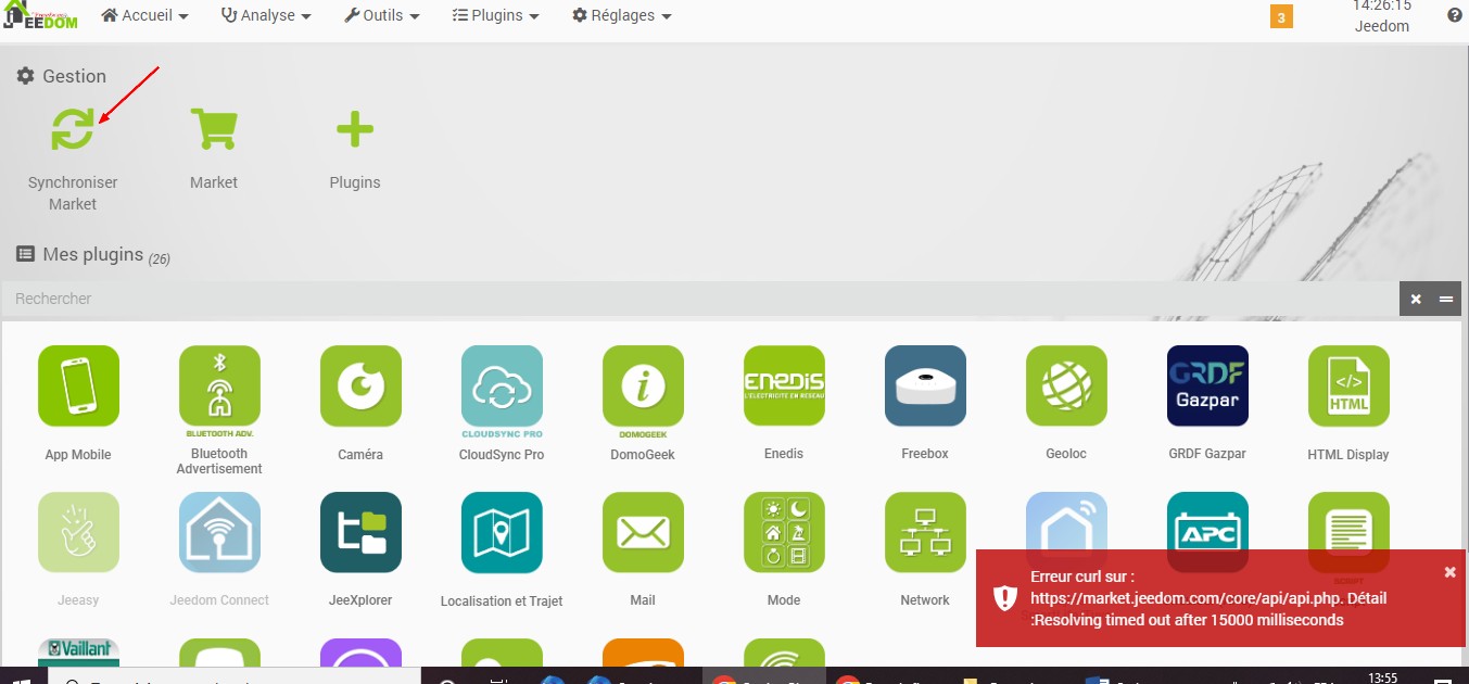

Mon premier soucis: impossible de me connecter au market.
J’ai tenté lors du premier lancement de l’Atlas et après avoir fait ma sauvegarde, voici le message qui s’affiche:
Sans titre 4
J’ai bien accès à mon compte Market sur internet quand j’y vais, j’ai bien activé mon pack power.
Quand je fais un test du market ou quand je vais dans ma configuration dans Jeedom pour entrer mon nom d’utilisateur et mon mot de passe, j’ai le même souci.

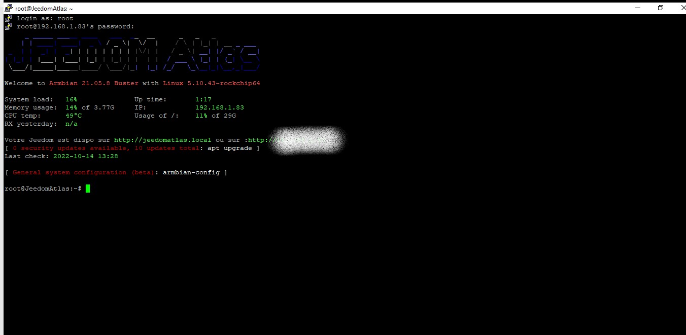

L’accès en ssh fonctionne

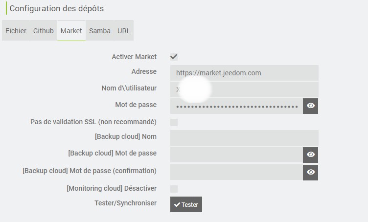

Système → Config → MAJ/Market, j’ai entré mon utilisateur et mon mot de passe → Sauvegarder → Tester
toujours le même message de time out
Si je fais plugin → gestion des plugin → market (ou synchroniser market) c’est pareil
A côté de ça, la box ne semble pas du tout connectée à internet en sortant, car même lorsque je demande le centre des MAJ et que je cherche à vérifier si une MAJ est présente, ça bloque à 7% en me demandant de consulter les logs.
En ssh si vous essayez de ping la page google par exemple ça donne quoi ?
J’ai tapé en ssh ping google.com
cela a mis quelque temps sans rien et ensuite réponse ping: google.com : Name or service not known
Donc pas de connexion au net.
