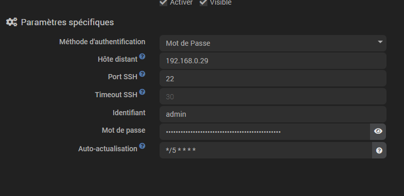

J’ai installe et paramétré comme ceci

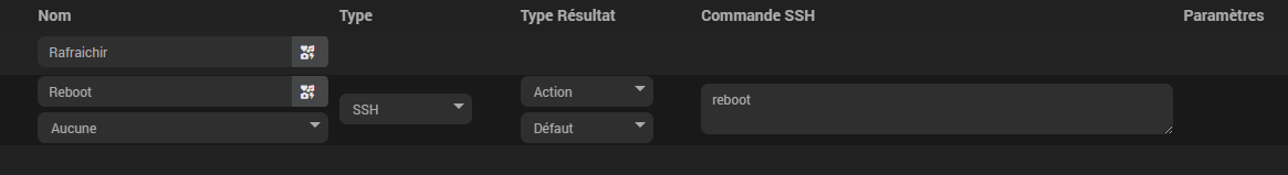

Et mon action
Et quand je clique sur teste ca ne fonctionne pas .

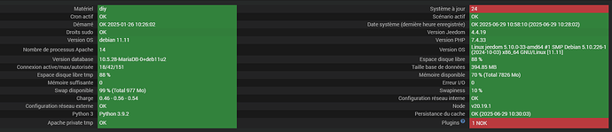

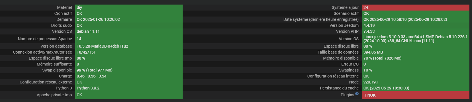

Ma page sante:
Le nok c’est ALEXA-API.
