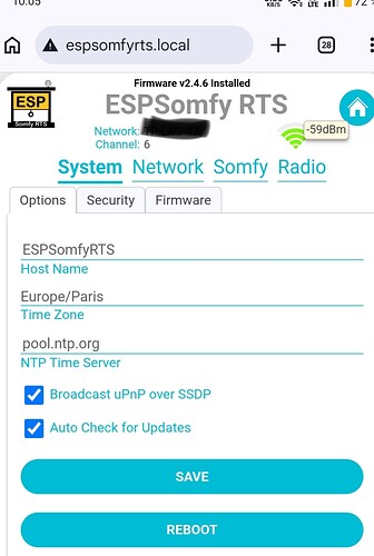

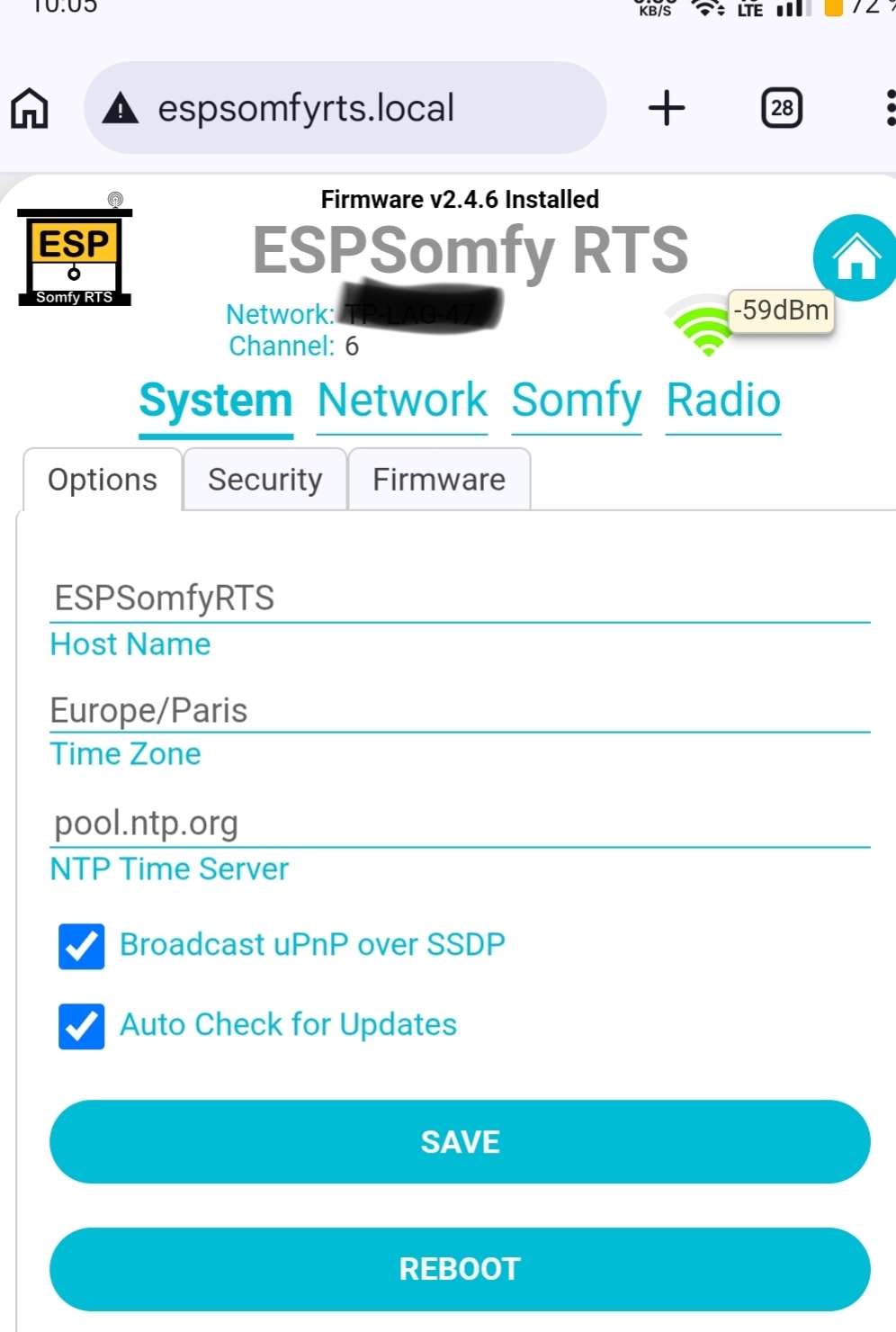

Oui je me connecte bien a l’ESP mais les boutons sont inopérants
Rien dans l’ onglet Radio/log
C’est bien là ?
oui les logs sont ici.
