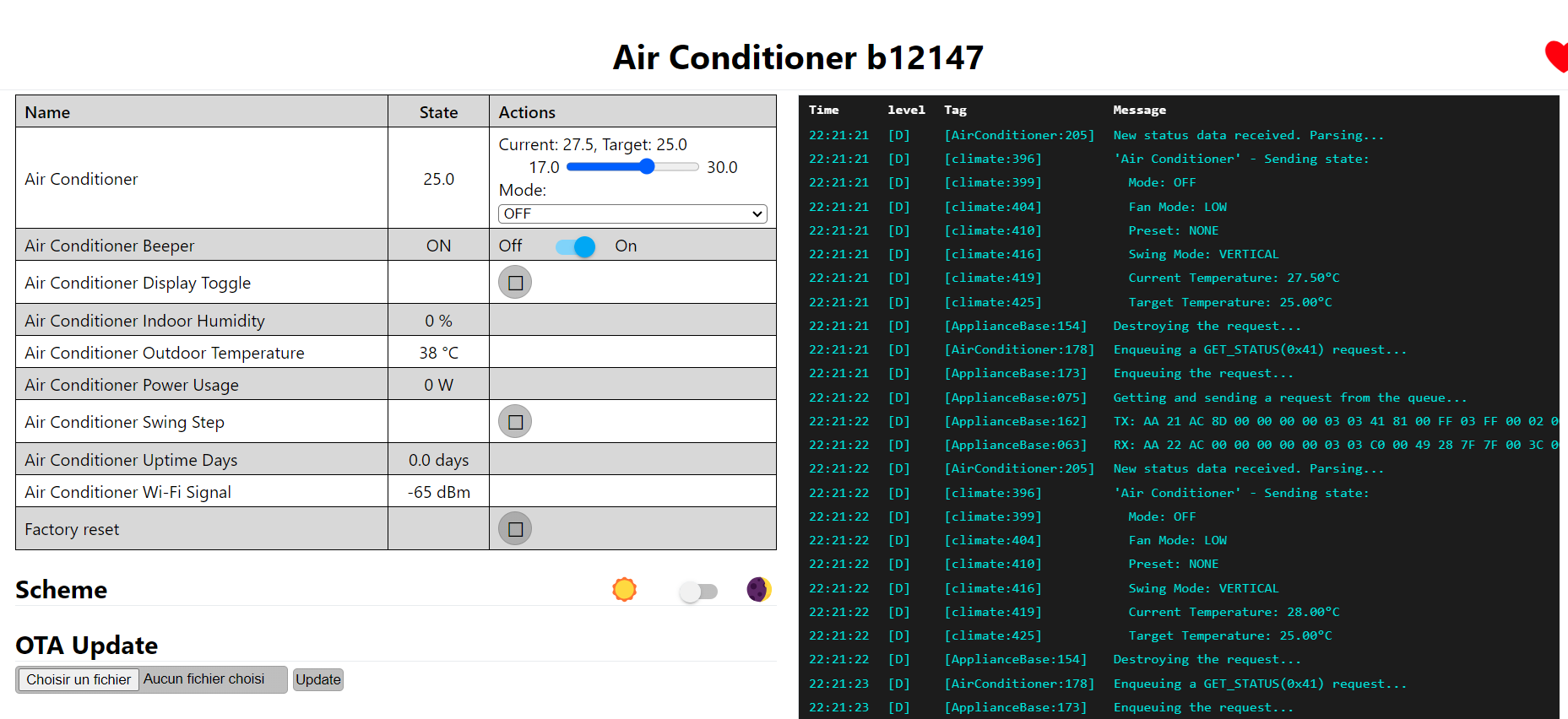

J’ai connecté ce module wifi Midea sur mon climatiseur Bosch et cela fonctionne très bien (voir lien ci dessous). je peux piloter mon climatiseur via une page de mon navigateur internet en rentrant une adresse IP (voir image ci joint).

Tu as de la chance, ils ont activé le web_server donc normalement il va aussi répondre aux appels API
Tu peux essayer dans un navigateur.
Par exemple tu as le sensor « Air Conditionner Outdoor Temperature »
Si dans un navigateur tu tapes
http://ip_du_module/sensor/Air_Conditionner_Outdoor_Temperature
il doit de répondre avec un JSON qui contient la valeur. Ensuite avec le plug-in script c’est facile de l’integrer à Jeedom (ou sinon avec un script dans un scenario)
Et pour piloter, par exemple, ton « Air Conditionner Beeper » normalement c’est :
http://ip_du_module/switch/Air_Conditionner_Beeper/turn_on
http://ip_du_module/switch/Air_Conditionner_Beeper/turn_off
(pour « Display Toggle » et « Swing Step » je sais pas, mais ça doit pouvoir se trouver dans la doc de ESPHome… et pour le « Air Conditionner » aucune idée, faudra peut être demander sur le discord ESPHome)

Merci Forhorse, Les 2 commandes via le navigateur ne donne aucune information.

J’ai un peu regardé le yaml fournit et dans la catégorie sensor il y’a pas grand chose, normal que ça ne retourne rien
Est-ce que tu peux essayer si
http://ip_du_module/climate/air_conditionner_outdoor_temperature
retourne quelque chose ?
Non j’ai rien !
