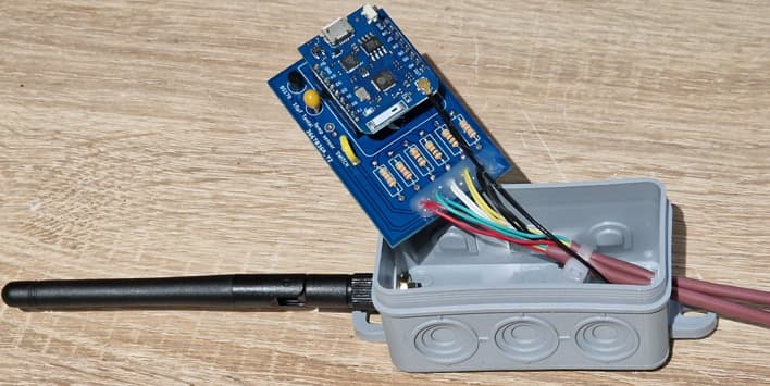

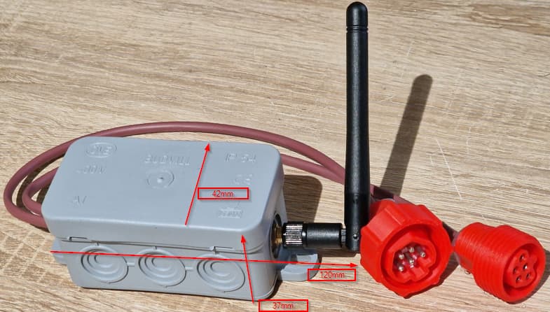

Après pas mal de travail, voila le nouveau design du Système de control des Spa intex :
Bien plus compacte que la première version (peux pas mieux faire) : 120x37x42mm
Longueur de câble = 250mm

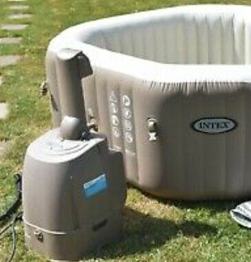

Il y a 4 modèles de Spa sont complètement compatible
Les 3 classics :
  • SB-H20 (Purespa Blue Navy ou Sahara par exemple)
  • SSP-H-20-1c ou SSP-H20-1G
  • SB-B20

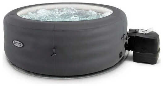

ET LE NOUVEAU : SJB-HS-20-1C
2 fonctions en plus de celles ci-dessus sont disponible :
  • Sanitizer
  • Jets d’eau

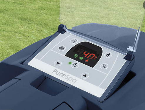

Les Spa incompatibles : ceux avec une tablette sans fils :confused:
Sinon les autres nouveautés :
  • Nouveau firmware avec 1 seul topic pour les #pool et #wifi
  • Optimisation du wifi (retour utilisateurs)
  • re-design complet des 2 connecteur 3D (retour utilisateurs).
  • Tuto remplacé à cause du Topic unique (nouveau Template évidemment)
  • Possibilité d’y ajouter vous même un interrupteur (fil jaune « switch » sur le PCB à utiliser)
