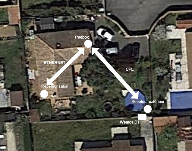

Dans mon installation domotique j’ai un ESPeasy pour la gestion de ma piscine (wemos D1).
Tout est centralisé en filaire sur celui-ci et je récupère les informations via espeasy.

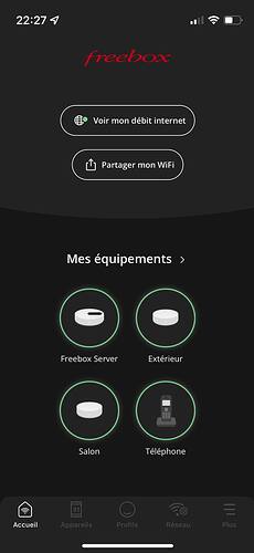

Mon gros problème est sur la communication… mon réseau est construit via freebox pop avec repeteur wifi comme ceci :
Les SSID et mots de passe des différents points d’accès wifi sont automatiquement identiques à celui de la Freebox et je trouve le tout plutôt bien foutu.

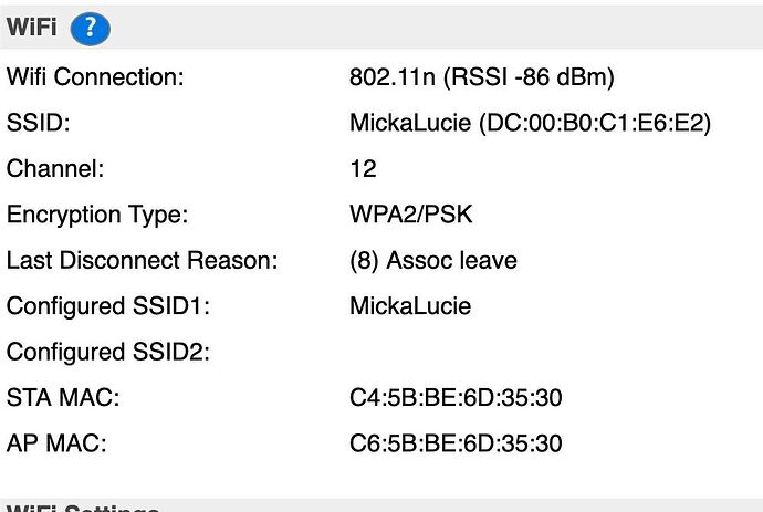

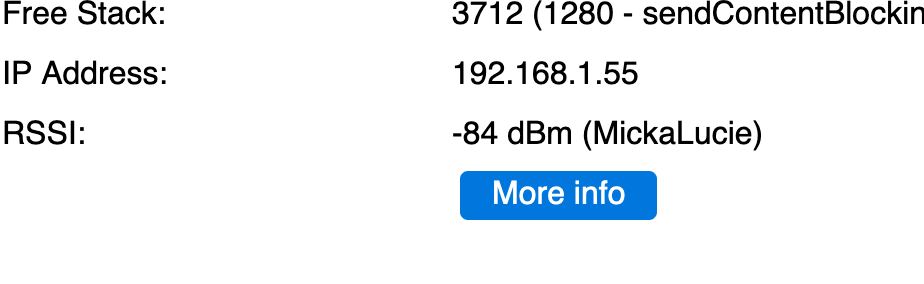

Le problème, c’est que sur mon ESP qui est à côté d’un répéteur, j’ai une très mauvaise connexion wifi :
Après plusieurs recherches, je me suis rendu compte que le module se connecte à la freebox directement et pas au répéteur. Pourtant, tous mes autres appareils (iphone, tablette, appel wifi …) passe bien directement sur le répéteur à l’approche.
J’ai essayé de mettre le répéteur sans câble Ethernet et sans CPL a une position intermédiaire entre la Freebox et le module et le résultat est le même …
Initialement j’avais une installation avec un SSID différent avec un répéteur du commerce dans le local de la piscine, et cela fonctionnait bien, j’ai fait le choix de le remplacer par un répéteur free pour homogénéiser mon installation et aussi pour pouvoir profiter en toute transparence de ce point d’accès lors des moments de détente proche de la piscine.

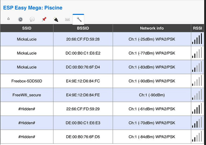

quand tu fais scan dans l’onglet Tools, tu vois quand meme 2 réseaux wifi ?

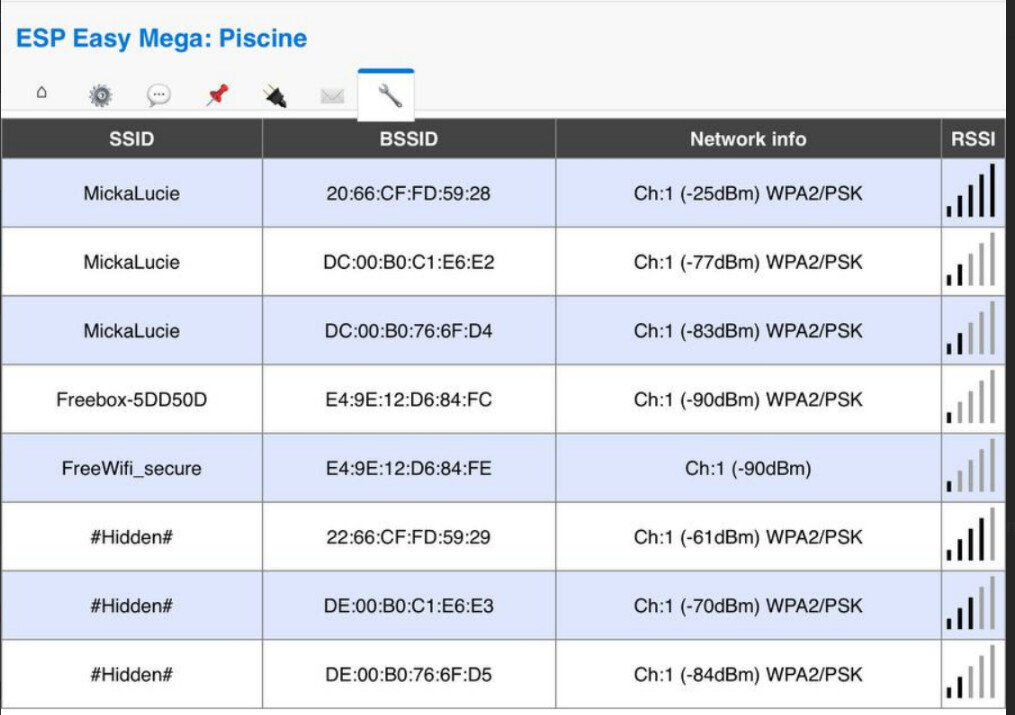

Quand je fais Scan je vois plusieurs fois le même wifi, mais avec un BSSID différent !
Good donc tu ne vas pas avoir besoin de repeteur de répéteur …

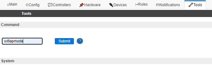

Mieux que ça, directement dans tools. T’as 30s pour te connecter en AP.
WifiAPMode

Je viens de faire l’essai, oui ça fonctionne … mais dès que je reviens sur la config du wifi ça re accroche la freebox plutôt que le répéteur ! Flute ! ça serai tellement simple si je pouvais couper le wifi de la freebox le temps de la config !!!
