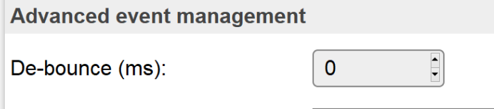

et ajouter un debounce time de 200ms par exemple
