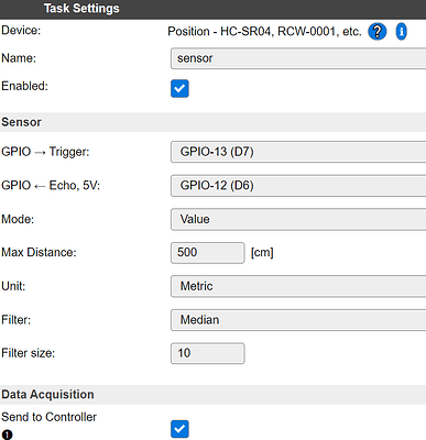

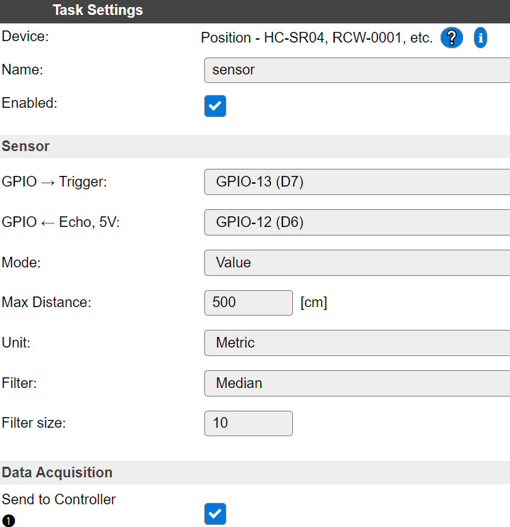

Tu ne dis pas c’est lequel ton capteur ultrason et ta config dans Espeasy.
C’est un capteur etanche sr04t.

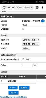

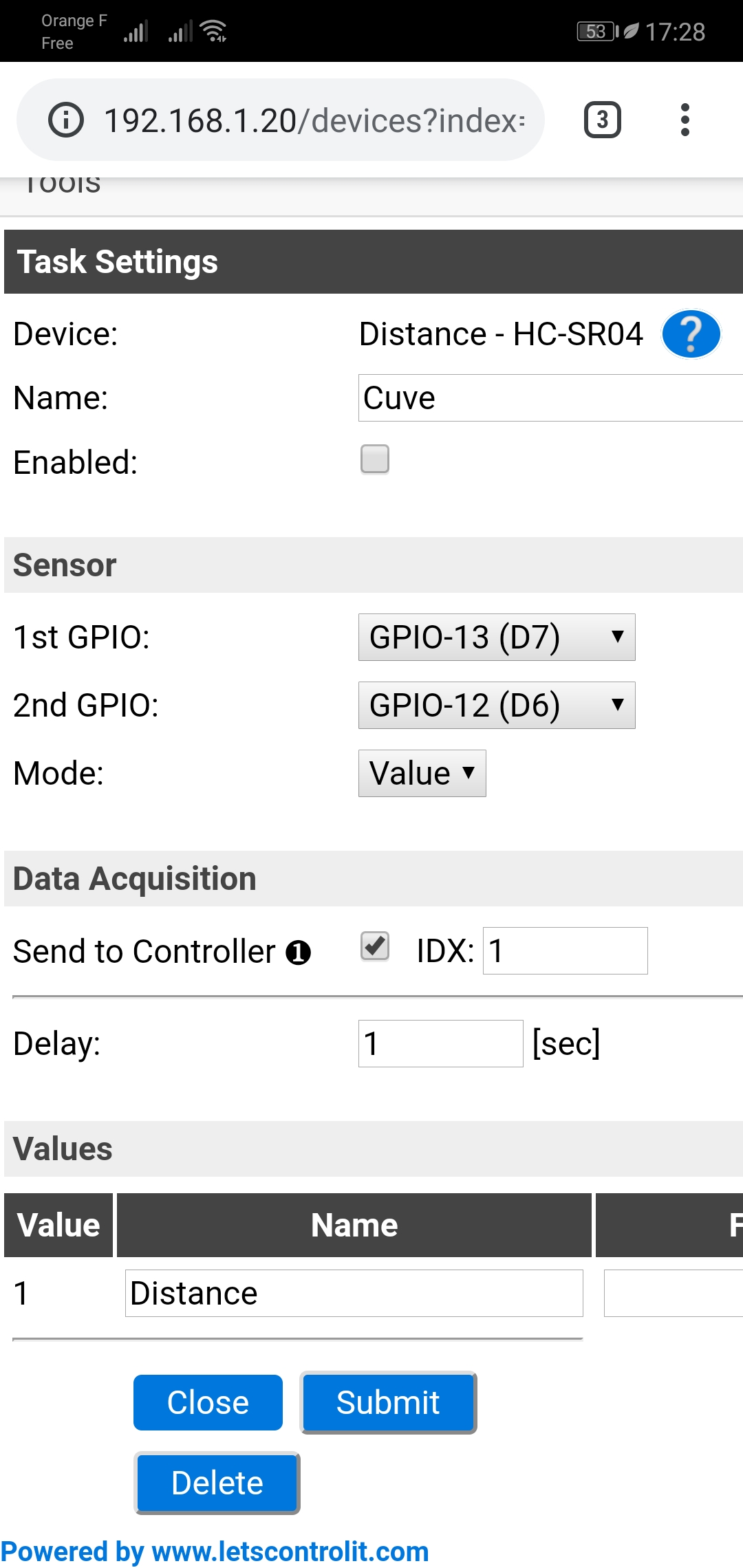

Et voici la config

tu n’as pas cocher Enabled sur ta config
je l’avais cocher « enabled ».
