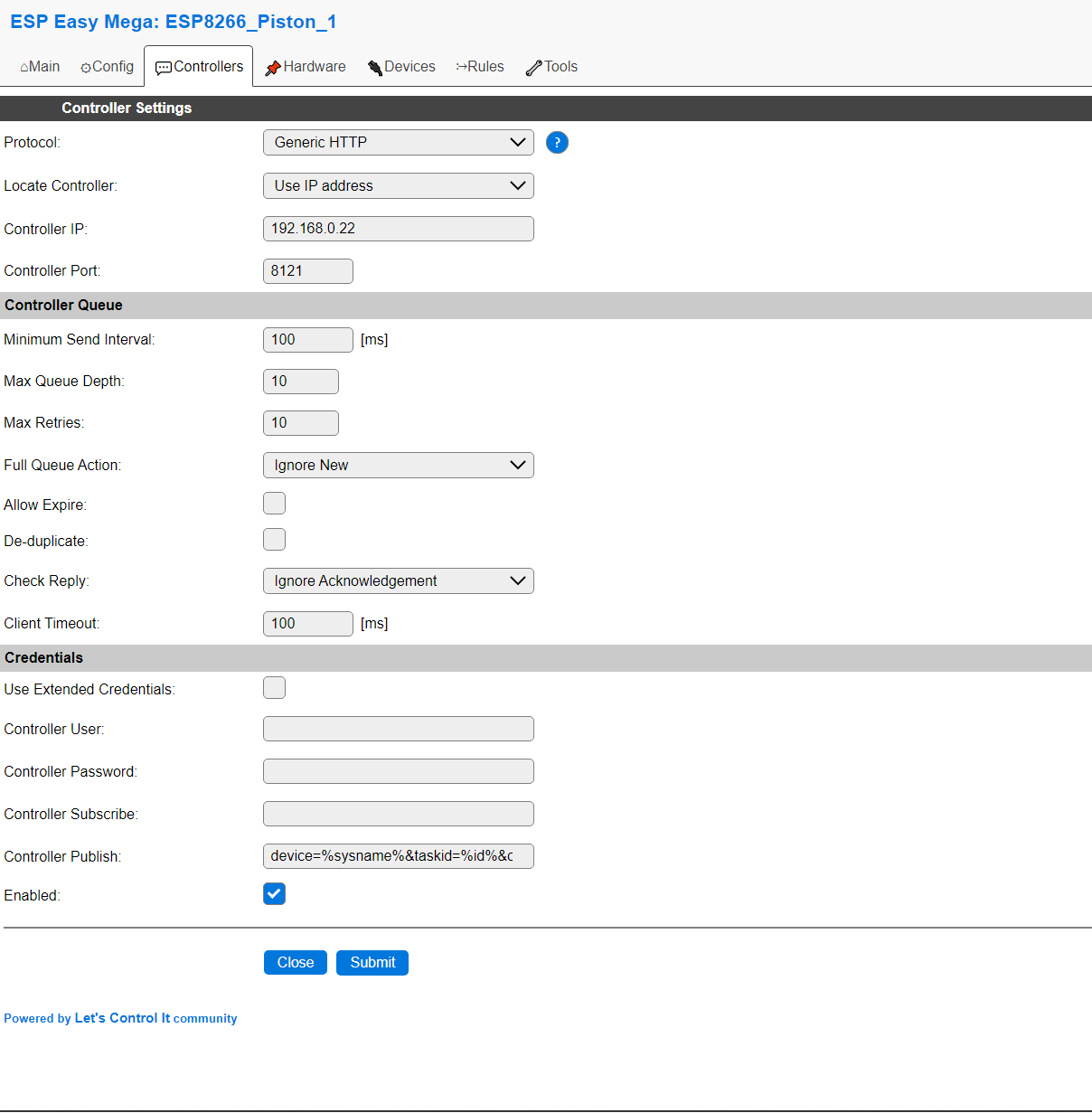

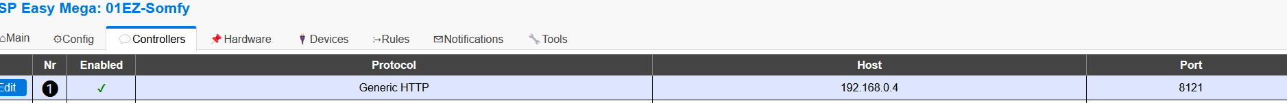

  1. Pour l’inclusion, il faut que ton esp envoie des données vers Jeedom:

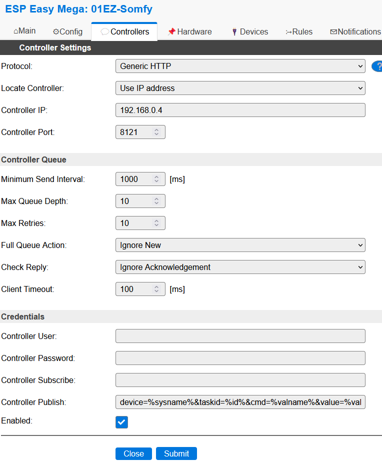

    Configurer un controller

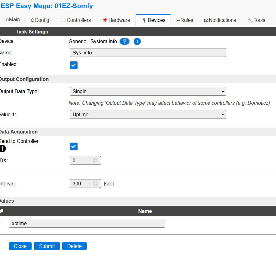

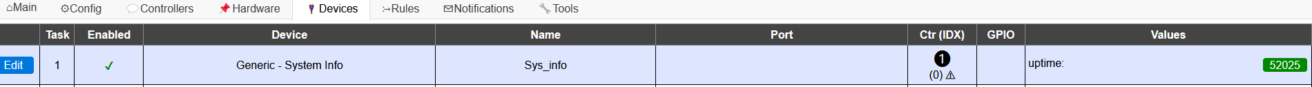

    Et configuer un device qui envoie (generic info par exemple):

Ma configuration « controller » est exactement la meme (à part le minimum send intervalle qui était à 100)

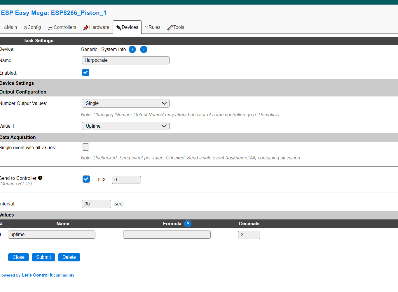

Ma configuration « device » est un peu differente puisque Value 1 dans Output configuration est reglé sur « Wifi RSSI » de mon coté, je vais essayé avec uptime comme toi
Partage tes screenshot
100 ou 300 c’est pas bien important. C’est juste qu’il faudra attendre 100s (ou 300) avant qu’il envoie l’info vers jdom. Idem pour uptime ou RSSI. C’est juste à faire la 1ere fois

Si tu as bien mis device=%sysname%&taskid=%id%&cmd=%valname%&value=%value% dans controller publish, dans ce cas ta config semble OK
device=%sysname%&taskid=%id%&cmd=%valname%&value=%value% absolument

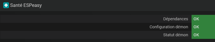

Et coté santé du plugin coté jeedom, ça donne quoi ?

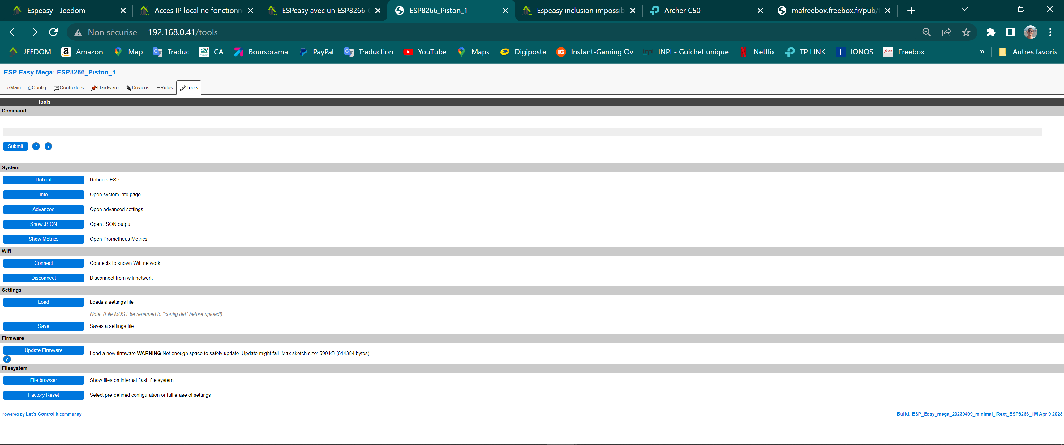

je ne trouve pas le log dans tool, c’est bien dans la page de config du module ?
La santé du plugin est totalement vide aucune infos

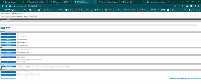

Non les logs c’est dans l’onglet tool (tout à droite)
Et pour la santé dans jeedom, si t’as pas tout au vert, c’est de là que vient le probleme
je ne vois pas ou est Log ?? Mais des fois je vais à la mer et je trouve pas d’eau comme dit ma femme :sweat_smile:
:grin:
va voir dans advanced si y a pas un truc à activer pour les logs (z ont du changer des trucs depuis ma version)

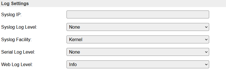

Faut mettre le weblog level sur info;

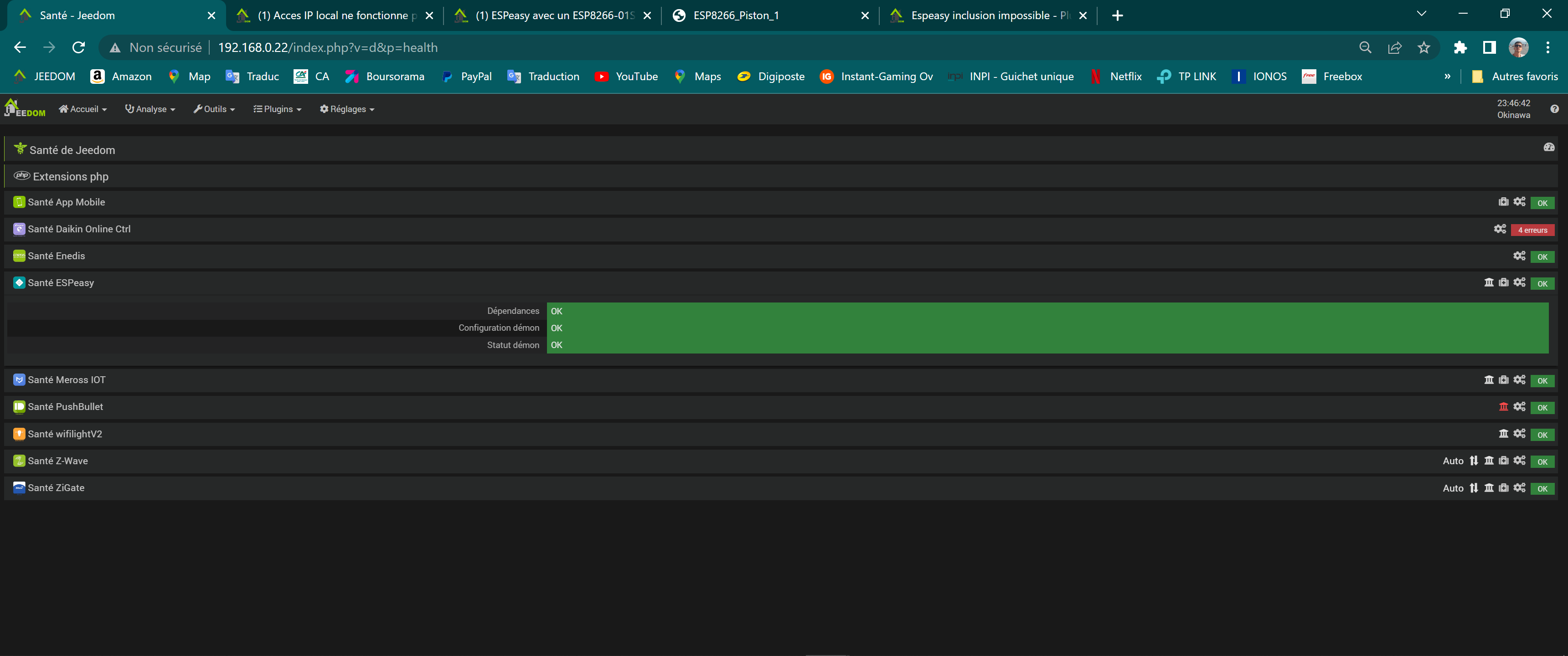

Et coté jeedom, t’es pas au bon endroit Analyse->Santé->Espeasy
Ah oui l’autre onglet santé ! Tout semble OK

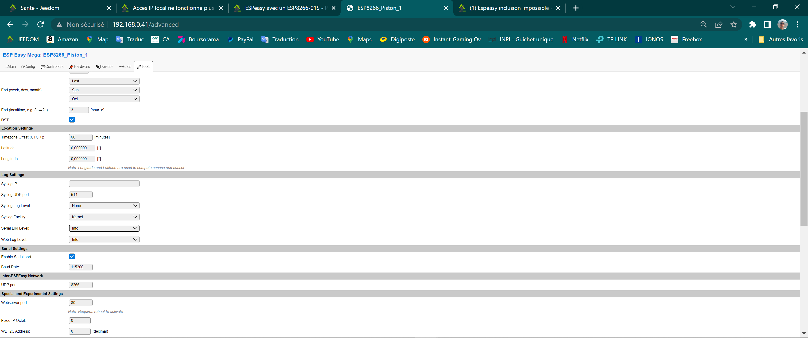

Pour les log j’ai trouvé cette partie dans advance mais pas sur de comment regler le machin:
au pire 192.168.0.41/log
Et passe à 5s au lieu de 30s dans ton device (on attendra moins longtemps)

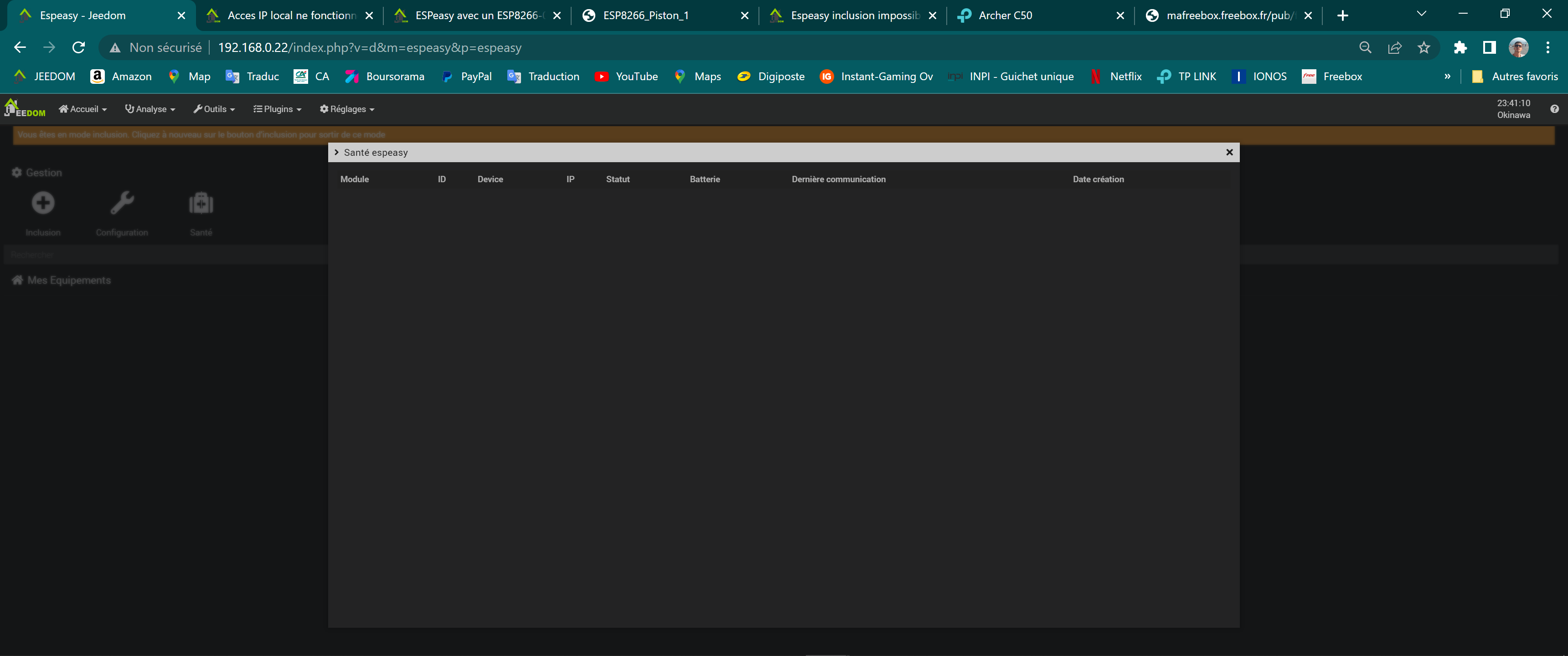

et coté jeedom, si tu passes en inclusion ? et que tu regardes dans les log ESPeasy_node

Le log ESPeasy_node reste totalement vide
