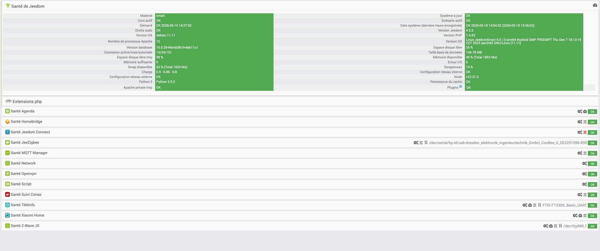

Je gere la smart de mon voisin et je e demande si l’espace disque n’et pas entrain de baisser petit à petit.
D’après vous est ce normal qu’il ne reste que 26% avec le nombre de plug in. Il n’y a qu’une seule sauvegarde d’archivée.

Dans un premier temps, il faudrait installer un plugin de monitoring et surveiller ça. 26% de libre, si ça reste constant, ce n’est pas dramatique du tout.
Il faudrait aussi surveiller le résultat de sudo du -s ~www-data/html/plugins/* | sort -rn
De toute manière sans plus d’info et en attendant, personne ne pourra vous conseiller beaucoup plus…
