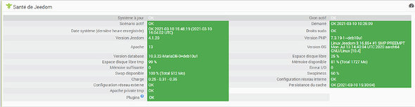

La mémoire ne semble plus être un problème, mais elle l’était encore ce matin avant que je fasse la procédure recommandé par @superbricolo qui a libéré beaucoup d’espace pour le coup.
Si cette solution est plus perenne, je comprends donc qu’une sauvegarde devrait être créée demain, celle d’aujourd’hui ayant peut-être encore été bloquée par le manque d’espace disponible ce matin. To be continued…

Bon et bien 36% d’espce disque disponible ce matin, soit plus qu’hier, et une sauvegarde toute neuve du jour qui s’est créée, tout semble être rentré dans l’ordre. Ca me permettra de pouvoir anticiper ce genre de souci dorénavant, je sais comment récupérer cet espace s’il le faut.
