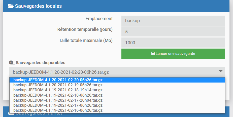

C’est peut-être la Taille totale maximale des sauvegardes qui s’applique alors (1000 Mo).

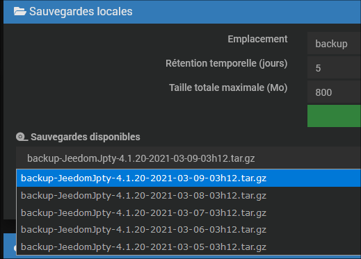

Pas d’erreur de logique pour moi:
Chaque sauvegarde fait environ 150 Mo.
N’hésitez pas aussi à regarder les tailles des tables de la BDD.
Le plugin suiviconso est connu pour être gourmand en taille bdd.
Quand je parle d’erreur de logique, c’est sur la fréquence. Sur ta capture, c’est 1 par jour à 3h12, moi ya du 6h, du 20h, du 19h, etc…

Vous pouvez non montrer la même image que jpty viens de poster ?
Si vous avez bien mis 5 en rétention (exactement comme jpty), n’oubliez pas de sauvegarder à chaque changement.
Puis, téléchargez sur votre PC la sauvegarde avec la date la plus récente (on ne sais jamais…).
Et enfin, supprimez-les toutes !
Et de nouveau attendez demain pour voir que les sauvegardes sont bien fonctionnelles.
Vous devriez avoir immédiatement récupéré de l’espace libre.
Les sauvegardes sont aussi réalisées à la demande, lors de l’installations des mises à jour de Jeedom (Core), vous pouvez en faire 10 par jours, vous aurez alors 1 jour de rétention avec 10 sauvegardes

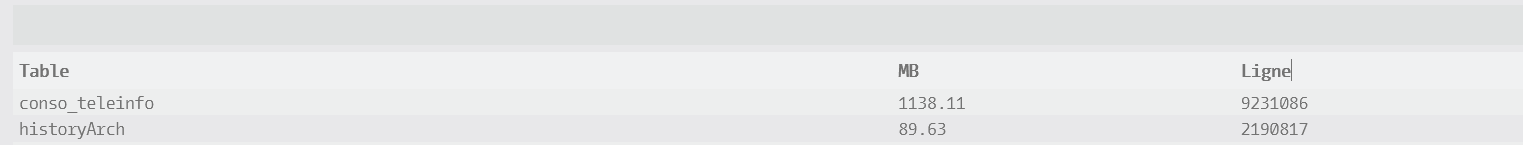

Je n’y accède pas au tables, ça mouline sans m’ouvrir la page des tailles. Je pense que la surcharge de la mémoire n’aide pas.
J’ai supprimé les backup, ça m’a libéré de l’espace et je peux me connecter avec mes identifiants sur un autre navigateur. Maintenant, ce sont mes sondes qui sont défaillantes et mon plancher chauffant qui ne répond plus… Autre problème, mais j’ai avancé sur l’initial. Merci beaucoup.
Bon désolé, je persévère, mais qqn peut me dire ce que représente cette ligne qui semble effectivement prendre beaucoup de mémoire ?
La table conso_teleinfo fait partie du plugin suiviconso.
@superbricolo@Thibaut_T@Mickeys une idée, une faq, une fonction de maintenance dans le plugin pour nettoyer cette table de 1138 MB
En attendant une réponse des devs de suivi conso, passez la rétention temporelle des sauvegardes à 3 jours afin de ne pas saturer la Smart de nouveau.
Et surtout externalisez au moins une sauvegarde régulièrement. ( chaque jour )
Ce n’est pas à moi qu’il faut poser la question mais à l’auteur de la discussion.
Je ne fais qu’essayer de résoudre un pb de disque full à cause de la bdd énorme cumulé avec des backups contenant un dump de cette bdd.
conso_teleinfo est la table des données journalières. Il faut effectivement faire du ménage de temps en temps.
Il y a effectivement un moyen d’enlever les vieilles infos de cette table dans le plugin:
Mais il faut suffisamment d’espace disque pour créer l’archive.

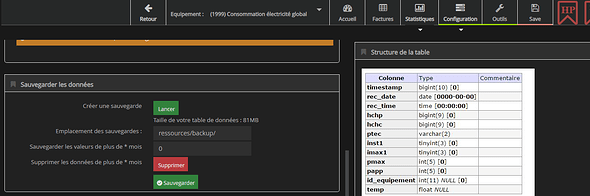

Au pire je propose une requête à exécuter pour vider en grande partie cette table. Cela n’aura pas de conséquence sur l’historisation des données dans suivi-conso.
delete from conso_teleinfo where rec_date < '2021-03-09'
Attention, la requête peut durer très longtemps vu le nombre d’infos présentes dans la table.
Elle est à effectuer ici:
Il ne le fait pas car potentiellement on peut consulter les données précédentes. Ensuite le système d’export et de restauration de données passe par cette table. La gestion est donc resté à l’utilisateur qui peut vouloir conserver plus de données en fonction de la taille de son système.
Après c’est aussi quelque chose sur lequel je ne me suis pas penché depuis que j’ai repris le plugin.
Je pense que je vais ajouter dans la todolist la mise en place d’un système d’épuration par défaut paramétrable par l’utilisateur.
