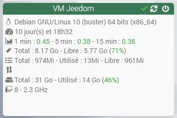

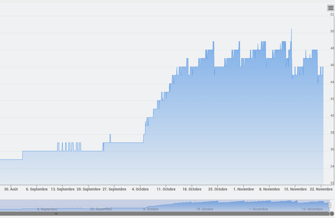

Je viens vers vous car depuis quelques temps j’ai une augmentation assez importante de l’occupation disque comme on peut le voir. (VM de 32Go avec une occupation à 46%)
Je ne sais pas du tout ce qu’il s’est passé début octobre mais en allant voir la taille des tables on a pas de grosse évolution !

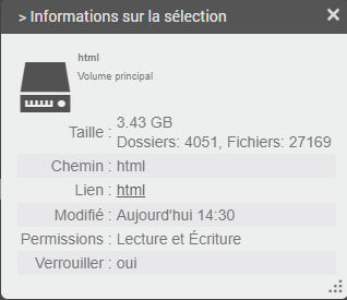

J’ai regardé la taille des log RAS de ce coté et sur le répertoire html via Jeexplorer j’ai ceci
Comment investiguer ceci ?

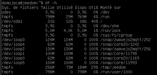

J’ai déjà ça :

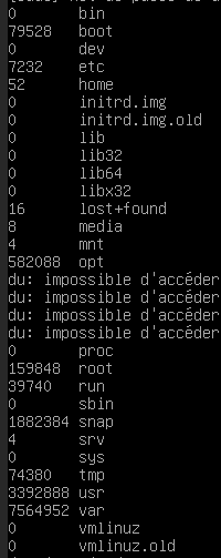

Tu te mets à la racine et tu regardes les plus gros répertoires :
cd /
sudo du -ks *
et tu remontes jusqu’à éventuellement trouvé un répertoire avec beaucoup de données

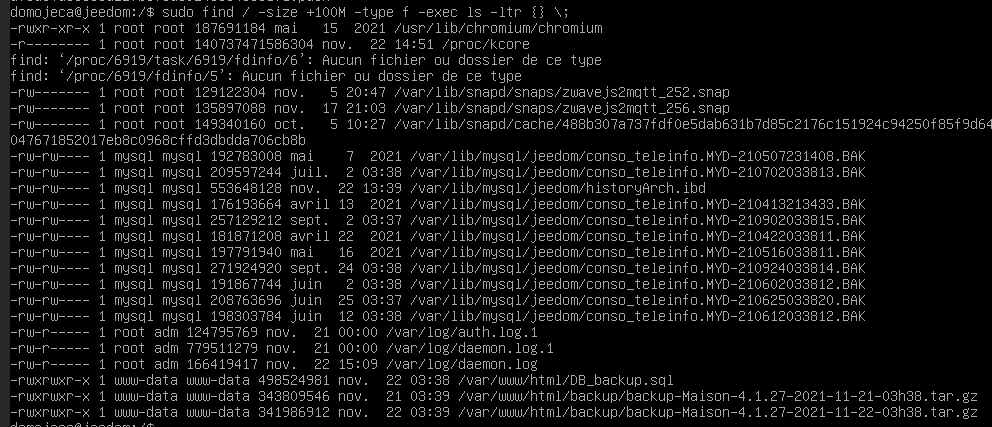

tu peux aussi fair eune recherche de gros fichiers : ex tous les fichiers de plus de 10Mo
sudo find / -size +10M -type f -exec ls -ltr {} \;
cela dit tu sembles stable depuis 1 mois entre 44 et 47% d’espace libre, avec une augmentation qui semble régulière puis une diminution … je mettrais bien une pièce sur des sauvegardes purgées régulièrement (purge hebdomadaire de sauvegardes ==> /var/www/html/backup )
sur la 2nd partie j’ai pris 100M déjà car à 10M c’etait super long :slight_smile:
donc ton "pb est dans le /var (assez logique !!)
sudo du -ks /var/*

Voici le résultat de la commande

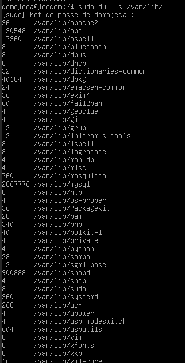

continue comme ca pour remonter dans les répertoires les plus gros
sudo du -ks /var/lib/*

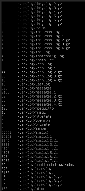

sudo du -ks /var/log/*
sudo du -ks /var/www/*
Je dirais que c’est ton repertoire /var/lib/mysql qui a du grossir

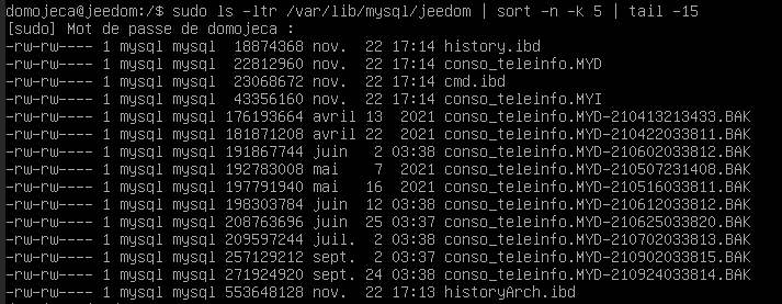

Mais je pense que ca ne te supprimera pas les .BAK que tu as dans le repertoire mysql
que te donnes :
sudo ls -ltr /var/lib/mysql/jeedom | sort -n -k 5 | tail -15

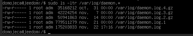

Tu as aussi un fichier /var/log/daemon.log anormalement gros

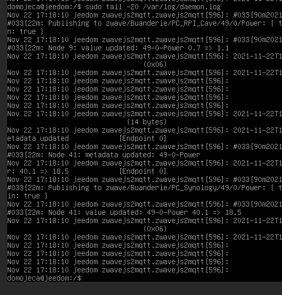

que donne :
sudo ls -ltr /var/log/daemon.*
et
sudo tail -20 /var/log/daemon.log

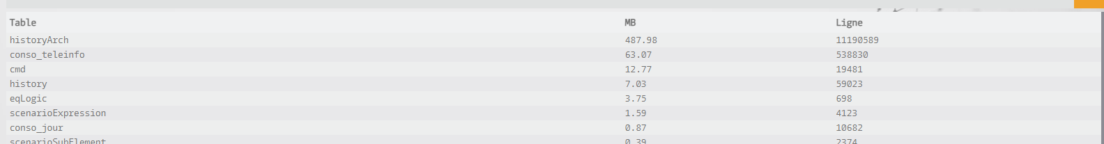

la taille de la base fait 487Mo
le nettoyage je l’avais déjà fait mais cela ne change rien effectivement
je regarde les daemon
celui ci veut dire que le daemon zwavejs2mqtt encombre le paysage ?
Je ne suis pas très callé en mysql, mais tu devrais pouvoir supprimer les fichiers .bak du répertoire /var/lib/mysql/jeedom (-2Go de backup)
dans le daemon.log, tu as aussi un pb avec zwavejs2mqtt qui à mon sens est beaucoup trop verbeux (800Mo de logs/jour, c’est trop). mais encore une fois, je ne suis pas compètent sur cet outil que je n’ai pas !

Je viens de poser la question au dev de suivi conso @superbricolo sur les fichiers conso_teleinfoxxxxx.bak j’attends son retour sauf si vous avez la communauté un avis sur le sujet.
Concernant la partie zwave à 800 Mo / jours j’aurais du exploser avant il doit y avoir une purge automatique car je ne vois pas ça
