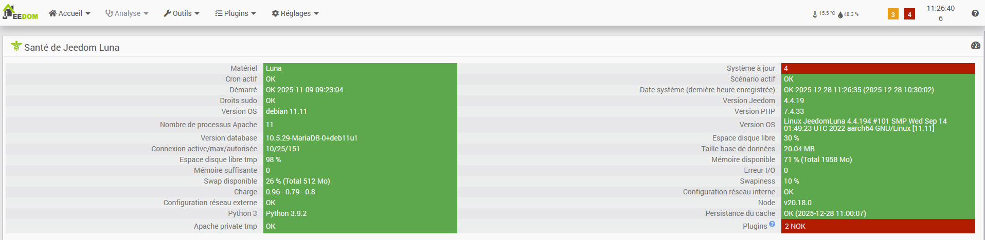

Page santé de la Luna

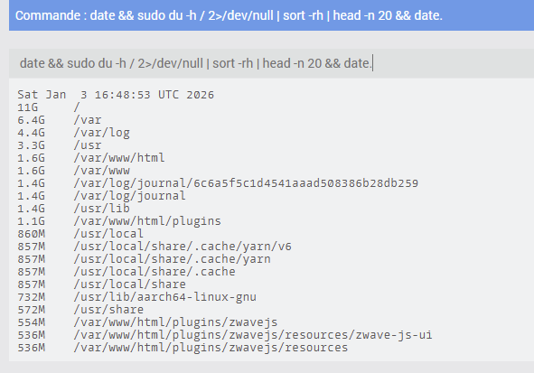

Une commande similaire que j’utilise:
date && sudo du -h / 2>/dev/null | sort -rh | head -n 20 && date
@ddelec24 t’a répondu pour l’emplacement de la commande.
Cependant c’est quand même curieux surtout que vu ta page santé tu n’a pas l’air d’avoir un jeedom surchargé.

Non franchement quand je compare à vos installations, ma Luna n’est vraiment pas surchargée.

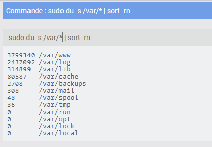

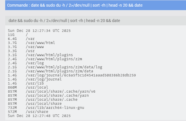

    Je tente la commande et je vois quel répertoire est le plus gros
Donc résultat sur la taille des répertoires
Par contre, je n’arrive pas à voir le contenu de /var/www avec la commande sudo du -s /var/www | sort -rn
Ce n’est pas la bonne commande ?
sudo du -h /var/www 2>/dev/null | sort -rh | head -n 20
tu peux préciser le chemin et ça te sort le top 20 (et les tailles sont lisibles facilement pour les humains)
en utilisant ta première commande @ddelec24 j’arrive au résultat suivant. Je ne sais pas s’il est normal que les logs fassent 2,4 Go, pourtant j’ai nettoyé les logs diverses et variées (pluggins et scénarios). Par contre quand je regarde avec l’éditeur de fichiers, j’ai un fichier de logs Z2M tous les jours depuis que j’ai ma Luna (Mars 2024). Je suppose que pour nettoyer les logs, ce n’est pas en direct mais avec une ligne de commande. j’ai vu le post de Ipty d’avril 2024 où il dit qu’il faut se logger en root, d’aller éditer un fichier journal. Mais je ne sais pas comment me logger en root sur la Luna et de toute façon compte tenu de mes connaissances j’ai peur de faire des dégats. Y a-t-il un moyen plus simple de faire du ménage ou me recommandez-vous de contacter le support Jeedom ?
Oui au vu de la taille des logs je pense que le souci vient de la rétention des logs.

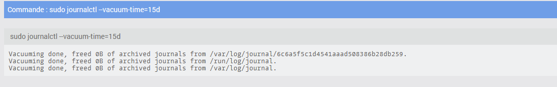

Temporairement tu peux lancer une purge des logs de plus de 15 jours avec la commande suivante :
sudo journalctl --vacuum-time=15d
Et ensuite relancer la même commande que précédemment pour voir si tu as bien récupéré de l’espace

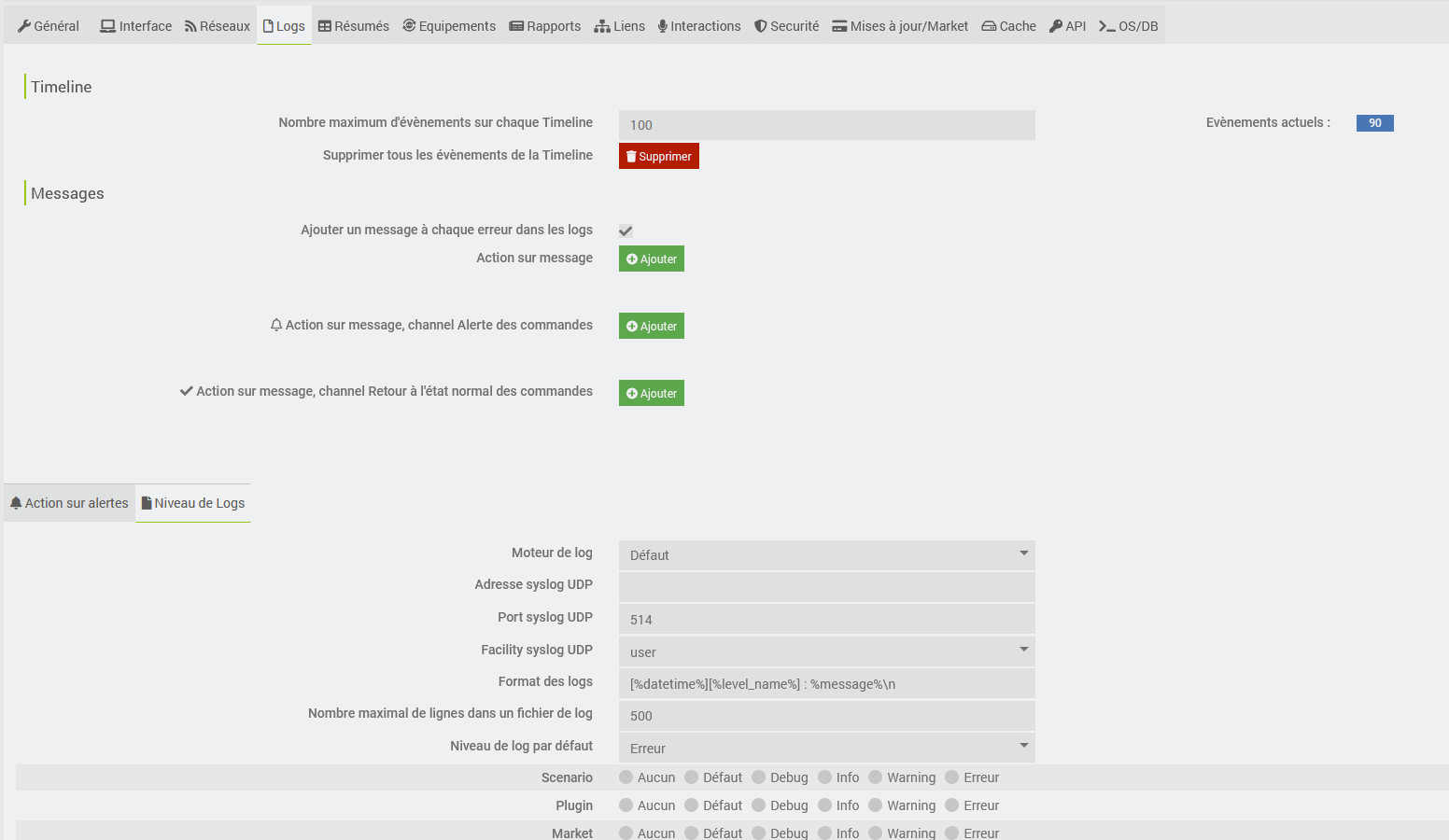

Peux-tu aller voir dans réglages système configuration onglet log et voir ce qu’il a en nombre de ligne max
Oui voilà - A noter que j’avais jusqu’à avant hier, plusieurs plugins avec une log à debug - j’ai maintenant tout passé à « default », ça n’a rien changé et j’ai perdu une dizaine de Go depuis :frowning:
Tu as relancé les daemons après avoir changé le niveau de log ?
C’est souvent obligatoire
Ah non @Aurel je tente. Sinon, j’ai essayé ta commande pas grand succès non plus, toujours juste un peu plus de 3Go de dispo sur mon disque - pas étonnant vu ce que ça a nettoyé ![quote=« Aurel, post:8, topic:145844 »]
[/quote]
J’ai essayé ta commande pas vraiment mieux espace disque toujours un peu plus de 3Go et la commande précédente donne toujours le même résultat - pas étonnant vu ce qui a été nettoyé

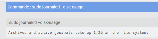

Peux tu essayer ça
sudo journalctl --disk-usage
1,2 Go ça fait beaucoup non ? bon même en supprimant tout, je n’aurai que 5Go de disponibles versus 18Go il y a quelques jours…

La partie journalctl ça concerne les logs du système (Debian en l’occurence) et pas ceux de jeedom.
Je pense qu’il y a de l’amélioration à faire sur ce point car il y a visiblement trop de logs qui s’accumulent mais ce n’est pas non plus le plus lourd.

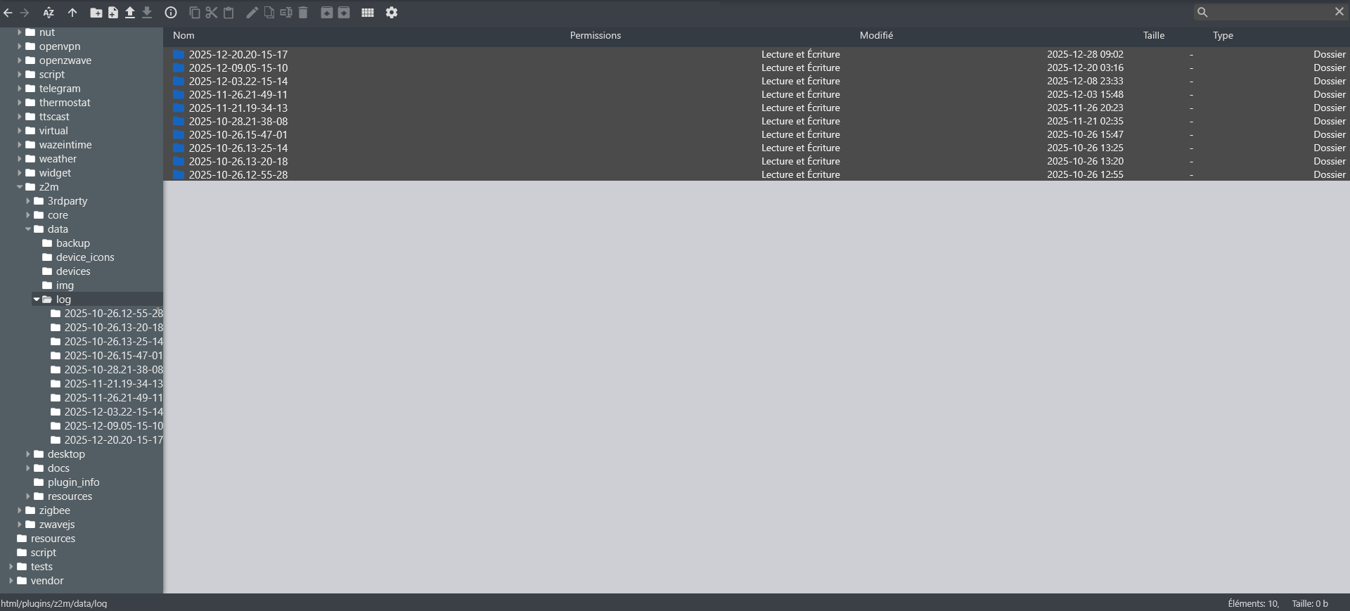

Au final on voit quand même que tu as 2.1 Go de logs du plugin plugin-z2m et ça c’est sans doute du au fait que tu ait été en debug à un moment. Si tu change le niveau de log sans redémarrer le daemon il peut rester en debug.
Pour faire du ménage la dedans, étant donné que c’est dans le répertoire de base de jeedom /var/www/html et non dans le système, tu y à accès avec un explorateur graphique via Réglages > Système > Editeur de fichiers
Si tu as des logs inutiles tu peux toujours les nettoyer directement avec cet outil, surtout si tu n’es pas à l’aise avec la ligne de commande.
Chez moi ce répertoire ne fait « que » 150 Mo

Après échanges avec le support, le passage de plusieurs commandes sous leur direction et une frayeur avec le bug de l’an 2026 :slight_smile: (j’ai cru que j’avais tout cassé en faisant du ménage), pas beaucoup de progrès les logs Jeezigbee ont bien disparu mais je n’ai toujours que 4 Go de disponibles. Le support ne me répond plus, j’attends la semaine prochaine pour relancer. La taille des dossiers a cependant évolué avec un volume de logs qui a diminué donc je ne comprends pas pourquoi je ne vois pas plus d’espace disponible. Peut-être qu’un redémarrage est nécessaire (mais comme je suis à distance, j’hésite) ? Maintenant j’ai le swap qui est disponible à 15% et en rouge dans la page santé.
@vegeta0911 j’avais raté ta question, je n’ai aucune valeur dans la taille maximale des logs.
